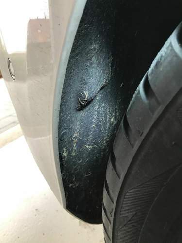

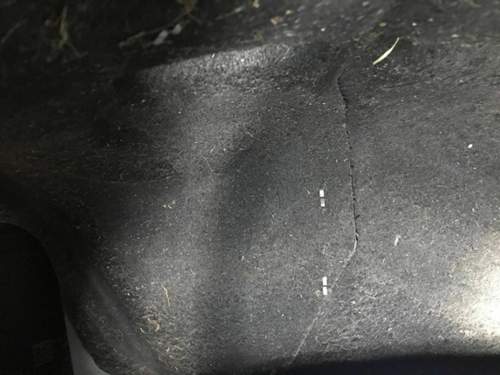

Hallo zusammen, hoffe dass ich mich nicht lächerlich mache :-)
Folgendes Problem: ab einer bestimmten Geschwindigkeit (100 aufwärts) höre ich ein ‚flattern‘ oder auch ‚klappern’ in meinem A250. Mein Empfinden ist, dass es von hinten rechts (Beifahrerseite) kommt. Habe irgendwann mal hier davon gelesen, könnte somit bekannt sein. Habe mir die Radkasten angeschaut und dabei festgestellt dass die hinteren mit einem ‚Filzähnlichen‘ Material verkleidet sind? Ist das Standard (Poste zwei Bilder)? Kennt ihr ansonsten die Ursache für das Geräusch? Danke!
Diese Radhausschalen sind Standard. Es kann sein, dass sich eine gelöst hat. Ab einer bestimmten Geschwindigkeit setzt sich dann Fahrtwind darunter und verursacht das Geräusch.
