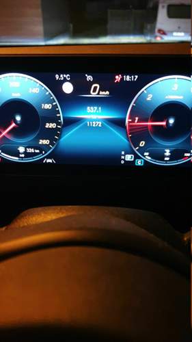

Wie oben geschrieben, das die Temperatur schwankt, war erst nicht. Das zweite Türkisblaue Anzeigefeld verschwindet und kommt wieder, vom dritten leuchten dann manchmal auch 2 mm.
Hatte schon mal gefragt, kann man die Temperatur auch irgendwo in Grad Celsius ablesen oder beantwortet mir das Mercedes wenn ich danach frage? Komme frühestens am Montag wieder zu meinem Liebling.

@joker0222 schrieb am 16. Februar 2020 um 04:22:39 Uhr:
@NanoQ2 schrieb am 15. Februar 2020 um 21:24:28 Uhr:
Dann ist die Temp.Anzeige nur zum versch....
der Kunden da?
Eher zur Beruhigung. 🙄
Damit nicht hyperängstliche Kunden ständig beim Freundlichen nerven, wenn ihre Anzeige mal 1-2 Grad abweicht.
Genau so ist es! 🙂
Wenn das Fahrzeug aber nur den ersten Strich ausfüllt und das nach einer längeren Fahrt könnte das Thermostat wirklich einen weg haben.
Beispiel: bei meinem Golf 4 TDI ging der Zeiger von der Mittelstellung beim bergabrollen wieder auf kalt - defektes Thermostat
