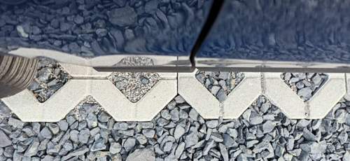

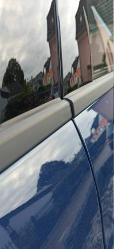

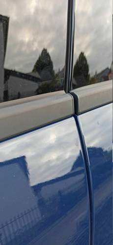

Schönen guten Tag,
da nun in gewissen Themen immer wieder neue Leute kommen mit neuen Problemen oder mit Problemen die andere schon beschrieben habe dachte ich mir mal ein Thema darüber zu eröffnen.
Wir haben unseren S-Max Hybrid in 06/2021 bestellt und am 10.09.2023 konnten wir ihn schon abholen.
Dabei viel uns dann auf das gewisse Spaltmaße nicht okay sind und auch Motorhaube, Kottflügel, Tür und das Obere Fach schief eingebaut sind also nicht in Flucht sind. Dann wurde es kälter und wir benutzten den Fernstart (ob erlaubt oder nicht spielt jetzt keine Rolle). Als der Benziner dann lieg fing das Getriebe an zu klappern. Der erste Autohausbesuch offenbarte dann auch noch einige lose Schrauben und man dachte, meinte das es das klappern vom Kuga ist.
Am 06.12. war der Wagen dann mein Händler der dann Videos machte und an Hand dieser die Getriebeabteilung sagte das da eine Dämpfungsplatte verbaut werden soll. Mein Händler versuchte naturlich sofort sie zu bestellen allerdings nicht lieferbar.
Nun warten wir seid dem auf die Meldung das er dieses Teil hat und er dann 3 Tage unseren Wagen auseinander nimmt und wieder zusammen baut.
Ich finde es schon recht fragwürdig das jemand an Hand eines Videos einen Schaden oder Mangel feststellen kann denn jedes Geräusch hört sich real anders an und da kann man es im Labor noch so oft testen aber okay sollte es klappen bin ich glücklich und zufrieden. Die anderen Mangel werden dann auch dabei noch behoben.
Schiefe Einbauten
Klapperndes Getriebe

So hier Bilder und auch Video´s
https://youtu.be/QKUC52idUOk
https://youtu.be/4PlXn9BMM9Y
https://youtu.be/i4L70mTo6nw
Ach und zum ADAC oder sonst wohin muss ich nicht der Händler hat auch Bilder gemacht und alles dokumentiert und auch gesagt das diese Sachen alle natürlich behoben werden.

Das Klappern hört sich wirklich nicht gut an und lose Schrauben sollten auch nicht sein, hat vielleicht der Händler vergessen wieder festzumachen. Dass sowas im Werk passiert, glaube ich eher nicht.
Vergiss aber nicht, dass man bei einem Neuwagen automatisch sehr pingelig ist, auch wenn man es eigentlich gar nicht ist.
@eddy_mx schrieb am 23. Dezember 2021 um 15:49:50 Uhr:
An den Schrauben war noch nie ein Schlüssel angesetzt, ich bin gelernter Schlossen und weis das man immer nach dem anziehen etwas an den Schrauben sieht. Diese Schrauben waren mit sicherheit noch nie angezogen worden. Da es nicht mein erster Neuwagen ist bin ich auch nicht mehr so pingelig bin. Mein Nachbar ist Werkstattmeister und der hat auch nen Meisterbrief und der sagt auch das das was ich da so festgestellt habe nicht normal ist,
