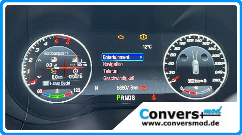

Die digitale Geschwindigkeit kann man mit den rechten Curstortasten am Lenkrad einstellen. Da kann man Infotaiment, Navigation, Speed und Handyverbindung auswählen. Auf dem Bild ist in der Mitte eine rote Umrandung, bei Speed ist es eine blaue.
Hier mal ein Bild wo das Menü in der Mitte zu sehen ist (Achtung, das abgebildete Display ist nochmals modifiziert, nicht beirren lassen).
Diese vierte Option habe ich gar nicht. Bist du sicher das es nicht erst ab dem FL bzw. späteren Modellen kam?
Bzw. hast du selber irgendwas freigeschaltet?

Dein IPC hat anscheinend eine uralte SW drauf. Das kann man abdaten. Das hat nichts mit dem Facelift zu tun.
Mein Mondeo MK5 (gebaut im Januar 2017) hatte bereits die Option der digitalen Speed-Anzeige.
Ich hab nen 11/16er (kein FL) und das war bereits vorhanden. Kann aber wirklich an einer alten Version liegen, keine Ahnung.
Bilde mir auch ein das vierte Menü nicht draufgehabt zu haben. Werde morgen nochmal beim Händler schauen.
Kann man sync2 auch noch updaten oder ist das tot?
Und wenn ich es auf die neuste Version upgedatet habe, dann kann ich dir km/h anzeigen lassen?
Das Sync hat nichts mit der KM-Anzeige zu tun. Die ist dann mittig im Tacho digital. Und das hängt von der Firmware des IPC (des "Tachos"😉 ab.
