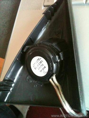

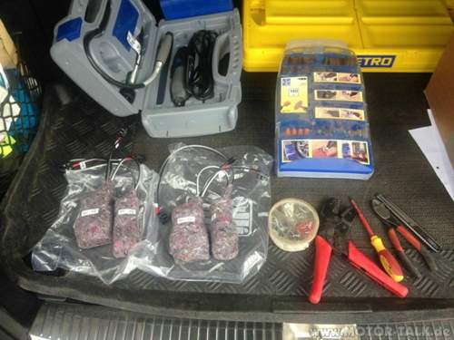

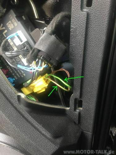

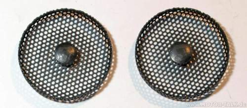

Da ich mal wieder etwas kaufen musste dachte ich mir, warum nicht die Weichen von Rüdiger. Also kurz um Kontakt zu Rüdiger hergestellt... 3-4 mal geschlafen und schon waren die Weichen da. Gleichzeitig habsch auch die Eton CX 280 HG bestellt, die leider erst morgen da sind aber nicht desto trotz schon mal alles vorbereitet.
Der Einbau der Weichen ist unproblematisch. In meinem Fall vorne links und rechts.
Hier die wichtigsten Schritte in Kurzform
-vordere Scheiben (links, rechts) runter
-vordere Abdeckung an den Türen entfernen (die kleine die vom Cockpit verdeckt wird)
-Abdeckung HT mit bissle Druck duch die offene Scheibe an der Kante wo die Scheibe hochfährt nach innen entfernen
-Boxenkabel frei legen und durchschneiden
-vom Türscharnier kommendes Boxenkabel mit dem Eingang der Weiche verbinden
-die Kabel die zum Stecker verlaufen mit Bass an der Weiche verbinden
-Weichen verstecken
-Abdeckung HT muss bei Eton CX 280 HG bearbeitet werden
-HT Kabel von Rüdiger´s Weiche mit den neuen HT verbinden
habe fertig.

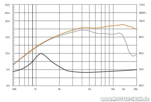

Heute kamen endlich die Eton CX 280 HG und nix wie fix rein damit und angeklemmt, hatte ja schon alles vorbereitet.
3 Kollegen versammelten sich zur Klangprobe und waren genauso überrascht wie ich....was so paar kleinen Boxen und die Weichen ausmachen können, Wahnsinn.
Ich habe kein Vergleich zum HK-System aber im Vergleich zum Standartsystem ein riesen Schritt nach vorne mit nur 2 neuen Hochtönen in den vorderen Türen und den Weichen von Rüdiger.
Das Standartsystem ist auch nicht schlecht, keine Frage aber es geht mit wenigen Handgriffen viel besser.

Habe heute auch den "Step_1" (Weichen v. Rüdiger + Focal TNK K242) in meinen S204 eingebaut.
Habe auch die Variante ohne Abbau der Türverkleidung durchgezogen. Ist zwar ganz schön fummelig
im Bereich des TSG, aber es geht.
Ich habe mal originale CD`s in den Wechsler gepackt, und der Klang ist wirklich Top.
Hier kann man nur sagen: Aufwand / Nutzen Verhältnis optimal.
Auch von hier noch mal vielen Dank an Rüdiger für die telefonischen Info`s.
Mfg Ulli

Welche Musikrichtung zu welchen LS???
Hallo Christian
Der Focal TNK 242 (K2) ist scharf, bissig und laut. So laut dass im Weichenlayout und trotz tiefer möglicher Trennfrequenz ein Spannungsteiler mit auf die Weiche muss. Denn er tönt deutlich lauter als der Türbass. Um das wieder in ein vernünftigen Rahmen zu brngen sind die Widerstände nötig.
Klanglich empfehle ich den Focal für alle Musikrichtungen bei denen es krachen soll. Also Becken, Schlagzeug, Popmusik, elektronische Musik usw. Da ist der Hochtöner eine wirkliche Empfehlung. Weiterhin sollte man bedenken, dass dieser Ht bauartbedingt eine relativ lange Einspielzeit braucht, um wirklich 2000 Hz sauber abspielen zu können. Sprich: Im Neuzustand ist der Ht fast unerträglich, gut eingespielt aber ein Traum! Nimmt man dann den Preis dieser Ht ist das eine echt gute Wahl! Für Klassik, schrille Frauenstimmen und viele Orchestrale Musikrichtungen würde ich ihn aber ncith einsetzen.
Hier ist der Eton CX 280 Hg deutlich anders. Er vereint den "Biss" des Focal mit neutraler aber immer seidiger Hochtonwiedergabe. Das zischelt nix, und alle Musikrichtungen werden so wie sie sind perfekt wieder gegeben. Eine exzellente Seidenkalotte mit 28mm Membran, Schallabgabe auch deutlich unter 2000 Hz und nie ein Gefühl, dass er irgendwie am Limit spielen würde/könnte. Gemessen am Preis im Vergleich zur Leistung unschlagbar gut!
ich hoffe das hilft ein wenig,.....................
mfg
Rüdiger
