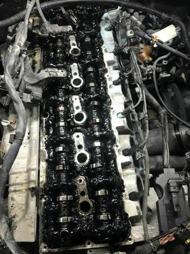

Die habe ich schon mehrmals benutzt Beide. Als ich die VDD gewechselt habe, habe ich gesehen wie viel
Ablagerungen noch vor den Nockenwellensensoren und am VD waren.
Also ich bleibe dabei was einmal durch verspäteten Ölwechsel versaut wurde ist nur durch komplette Zerlegung des Motors und Reinigung wieder zu beheben!
MfG
Dietmar
Hier mal ein Bild 100tkm ohne Ölwechsel..........😁
PS: Ist aber ein Diesel......... 🙄

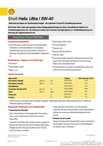

Shell gibt auf der Homepage an das es ein Öl auf Basis der Synthesetechnologie ist, auf dem Kanister steht aber Vollsynthetisches Öl. In der Artikel Beschreibung bei Amazon steht Vollsynthetisches Motoröl🙂 Das Problem der Bergriff "Synthese“ oder „Synthetik" ist nicht geschützt, es gab darüber auch mal ein Streit vor Gericht zwischen Exon Mobil und Castrol.
"Vollsynthetische" Motoröle müssen aus mindestens 80% Gruppe IV-Grundölen (PAO) bestehen. Auch bei Synthese basierten Ölen also HC Öle sollten diese Vorgaben eingehalten werden.
Das Helix Ultra 5W40 wird aus Erdgas hergestellt und ist damit reiner als Öle auf Basis von Mineralöl. Es hat als eines der wenigen Voll bzw. teilsynthetischen Öle sämtliche Spezifikationen bei einem sehr guten Preis, daher ist es für mich erste Wahl.
Eine gute Beurteilung von Voll oder Teilsynthetischem Öl ist auch der Viskosiditätsindex welcher angibt wie sich die Viskosität (Zähflüssigkeit) des Öls in Abhängigkeit von der Temperatur ändert. Hydrocracköle und Synthetiköle auf (PAO) Basis haben einen Wert von ca. 110 bis 150. Das Shell hat einen Wert von 168.

Shell-helix-ultra-l-5w-40-04-2017
Jep so steht es in der Datenbank herunterladbar als PDF-Datei so wie jedes andere Öl zum vergleichen 😉.

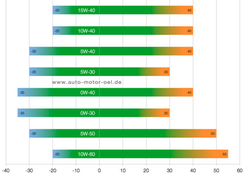

Motoroel-viskositaet-temperatur
