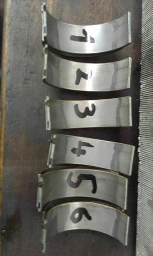

ein Freund und ich wollen uns an die Arbeit "Pleuel Lagerschalen" wagen. Nachdem wir die Ölwanne ab haben und freie Sicht auf die Kurbelwelle haben, nehmen wir nach einer kurzen Sichtprüfung sowie spielprüfung per Hand die Lagerschalen ab. Reinigen die Fläche und ermitteln mit plastic gauge und der neuen Lagerschalen das Spiel. Jetzt zur Frage, bei tis habe ich folgendes gelesen:

Also kurz nochmal zum Verständnis. Die Kurbelwelle (zapfen) hat keinen Verschleiß das einzigste was passieren kann ist, wenn der Lagerschalen soweit fortgeschritten ist. Dass der zapfen starke laufspuren hat. Müsste man dann ja bearbeiten. Aber wir denke (wir hoffen)das der e46 keine Spuren hat außer die normalen. Dann heißt es nur schalen wechseln. Und gut ist. Ich denke das klackern kommt ja vom Spiel durch die abgenutzte Schale. Es ist echt nur bei einem ganz genauen hinhören zu hören. Der Motor ist an sich sonst exelent man kann da nichts zu sagen. Kein hydrostößel tickern Ölverbrauch hat er auch nicht außer Verlust, das liegt aber an der Ölwanne. Vdd und öfg ist schon neu. Nur die Achse abzulassen wird wohl die meiste Arbeit.

So habe jetzt in den letzten 2 tagen meine Pleuellagerschalen bei einer Laufleistung von 253000 km erneuert. Die Schalen haben nur normale Spuren gehabt ich hätte sie auch weiterfahren können. Jedenfalls habe ich sie durch glyco ersetzt und die Ölwanne neu abgedichtet. Nach dem ersten Start kein klopfen ken gar nichts. Ich bin mal gespannt wie sich das des weiter verhält. Ich habe die nach den vorschriftsgemäßen Drehmomenten und Winkel angezogen. Trotzdem habe ich ein mulmiges Gefühl. Bilder der Lagerschalen lade ich nachher hoch. Die Ölwanne muss dicht sein. Nur glaube ich das die simmerringe getriebeseitig und riemenscheibenseitig undicht sind???? kurbelwellenseitig ist ja bestimmt schnell gemacht Lüfter raus riemenscheibe runter alte rauszirhrn neue rein und dir Scheibe wieder drauf oder?
Zum Ausbau habe ich nur vorliegendes gemacht:
Motor angehoben ( fixiert)
Versteifungsplatte weg
Motorlager gelöst
Träger runter 6 x m12
Motor mit getirebehalter zusätzlich abgestützt
Und ab geht die ölwanne
Ich habe die linksgewindemutter der ölpumpe mit locktide gesichert. (25 nm) vorgeschrieben.
In der Ölwanne habe ich zwei plastikpartikel gefunden ich denke das es von der vebtildeckeldichtung war.
Ich hatte auch ein mulmiges Gefühl 😁
Bin jetzt aber schon 60tkm gefahren mit den neuen Schalen, also keine Angst, wenn du dich an die Vorschriften gehalten hast, dann hält das auch 😉
