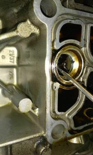

@Stormy78 ..Moin..gibt es offensichtliche Anzeichen für ein defektes Rückschlagventil auf die man achten kann oder sollte man es irgendwann einfach tauschen?Mfg
@nici_46 schrieb am 14. Januar 2020 um 23:10:01 Uhr:

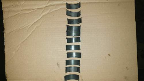

Habe mich nun in diversen Foren durchgelesen zum Thema Lagerschalen und irgendwie kristallisiert sich für mich keinen roten Faden heraus deshalb frage ich in die Runde:
Würdet ihr die Lagerschalen ( 7 Hauptlager sowie 6 Pleuellager) bei 266000km auf dem Tacho auswechseln quasi als Präventionsmassnahme?
Geräusche oder sonstige Anzeichen gibt der Motor nicht von sich läuft ruhig kultiviert so wie es soll 🙂)))
PS: Habe gerade den Zylinderkopf sowie die umliegende Peripherie komplett überholt - brauche eine kleine Verschnaufpause vom Schrauben :-)
Danke euch allen für euere Antworten
Habe ein m54b25 Triebwerk mit 330 tausend km revidiert. Die Hauptlagerschalen sahen sehr sehr gut aus, diese habe ich nicht getauscht! Die Pleuellager sind trotz Stormys 500k These durchaus auszutauschbar, schlimm sahen sie nicht aus aber wenn man vor hat rumzuwerkeln schadet das nicht
@Thoshi93 schrieb am 14. Jan. 2020 um 23:39:29 Uhr:
Die rote Öldruckleute nach dem Starten des Motors sollte eigentlich sofort (also nach 1 bis spätestens 2 Sekunden) erlöschen.
Ein zweiter Hinweis ist wenn du den Ölstand des Motors in warmem und kaltem Zustand kontrollierst und dabei ein unterschiedlicher Füllstand ablesbar ist.
Z.B. Motor kalt (über Nacht stehen gelassen): Peilstanb sagt voll.
Motor ist gelaufen und hatte nach dem Ausschalten 10 min Zeit damit das Öl wieder in die Ölwanne läuft: Ölstand laut Peilstab nicht voll sondern sichtbar darunter.
--> somit läuft (bei langen Standzeiten) das Öl aus dem Ölfiltergehäuse ab und es kommt zu dem von Stormy beschriebenen Problem.
Ja das lange leuchten der roten Öllampe ist ein typisches Zeichen, bei mir waren es meist so 8 Sekunden........
Der erhöhte Ölstand nach einer Standzeit über Nacht ist auch typisch
Ein defektes Rückschlagventil sieht im übrigen so aus......
In der Kerbe verkeilt sich der Ventilteller und steht quer......

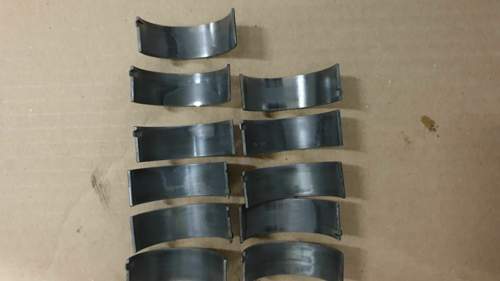

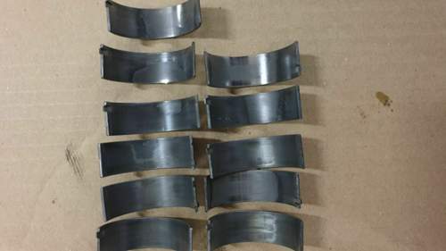

Moin,
Hab meine gestern gewechselt, meine sind wohl auch schon eingelaufen, siehe Bilder.
Waren die vom Engländer..
Austausch war relativ einfach, würd lieber zum tauschen raten.
Und riesen Dank an @Stormy78 !!!
Ich schließe mich der Meinung an. Ich habe ja den thread damals eröffnet, da ich unbedingt werkeln wollte und es war jetzt auch kein Hexenwerk. Mit einer Hebebühne genügend Licht und einem Motorkran geht das ganz einfach (braucht aber seine Zeit) Wichtig ist es ein gut funktionierenden und genauen Drehmomentschlüssel zu haben sowie ein Drehwinkelmesser. Meiner hat auch keine geräuche gemacht und jetzt läuft er immer noch sehr ruhig also es war ein voller Erfolg!
