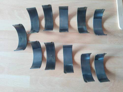

Hier die schalen. Sie sind vom Transport etwas zerkratzt aber so ungefähr waren sie
Pleuellager 252000 km

Bei mir war es ein defektes Rückschlagventil im Ölfiltergehäuse, was ich aber schon vor den Pleullagerschalen gewechselt hatte.......
Meine Lagerschalen sahen ähnlich aus wie deine 😉

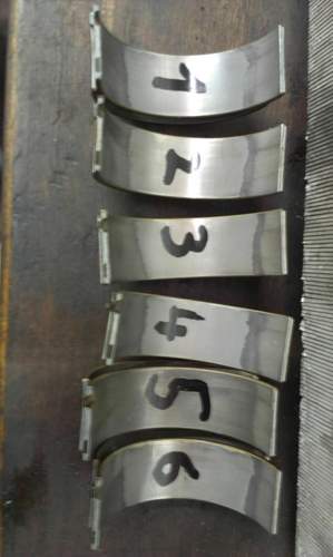

Der B30 vibriert aber anders wie seine kleineren Brüder und das ist der Grund, warum beim B30 das Rückschlagventil im Ölfiltergehäuse defekt geht und dann wird bei jedem Kaltstart erstmal ein guter halber Liter Luft durch die Lagerschalen gepumpt.
Das reibt auf Dauer die Gleitbeschichtung ab und das führt dann irgendwann zum Lagerschaden.........😉

So sahen meine Pleullagerschalen nach etwas über 200tkm aus, Aber mein Rückschlagventil war auch defekt.......
