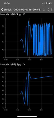

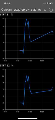

Ich habe mir jetzt mal so einen OBD2 Adapter besorgt und die Live Daten ausgelesen. Im Stand habe ich um die 10% Gemischregelung.
Das einzige verwunderliche ist, das meine Lambdasonde B1 zwischen 0,81V und 0,08V hin und her tanzt

Die Shortfueltrims sind damit etwas zu hoch. Schwankungen bis 5% gelten als normal. Im Standgas liegt meiner inzwischen meist bei 0%.
Ich hab eher das Problem, das meiner im Schubbetrieb höher einspritzt als nötig wäre. Ich vermute daher, dass meine Einspritzdüsen etwas nachtropfen.
0,1 bis 0,9V ist m.W. normal und auch gut, dass die Lambdasonden (vor Kat) so regeln.
Falls Deine nach-Katsonden so regeln im heißen Zustand, dann würde etwas nicht stimmen.
Die Nachkatsonden sollten so bei 0,8V liegen.
Unterm Strich gesagt hast Du vermutlich tatsächlich ein Falschluftproblem.

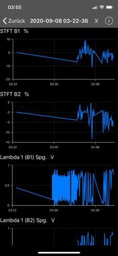

Anbei einmal 2 Bilder von den Diagrammen.
Nein bei Falschluft ruckelt das Auto nicht die ganze Zeit. Es ist auch immer die Frage wie viel Falschluft denn überhaupt in den Motor gelangt. Am besten alle Unterdruckschläuche tauschen. Die zerbröseln mit dem Alter zu Staub.

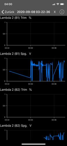

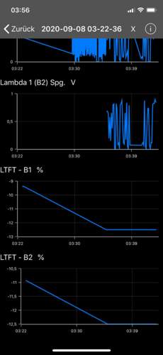

Anbei habe ich nochmal 2 Bilder von der Fahrt zur Arbeit. Wie kommt es zu Stande, dass bei der Langzeit Spritversorgung zahlen im Minusbereich sind ?
Und ein Bild von den Nachkatsonden? Bin mir nicht sicher, ob das hier die richtigen sind.
@Pascal_E46QP schrieb am 7. September 2020 um 20:22:37 Uhr:
Würde aber bei Falschluft das ruckeln nicht dauerhaft auftreten? Und vor allem im kalten Zustand ?
Im kalten Zustand wird mehr Kraftstoff eingespritzt als nötig, um die Kats zügig auf Temperatur zu bringen. Bei zunehmender Last wird insgesamt mehr Kraftstoff und Luft gezogen, so dass ein kleines Falschluftleck weniger relevant wird, als im Standgas.
Ein leichtes Ruckeln könnte sich demnach ca. 3 Minuten nach dem Start im Standgas bemerkbar machen.
@Pascal_E46QP schrieb am 8. September 2020 um 03:57:12 Uhr:
Dann muss ich mich mal auf die suche machen.
Viele Benziner haben eine ganz leichte Kraftstoffunterversorgung, weil es einfach mehr Power bringt.
Ich möchte aber wetten, dass wenn Du zunehmend mehr Stadtverkehr fahren würdest, würden sich dank Falschluft die Werte langfristig aufwärts bewegen werden.
Dann hast Du nicht mehr -3%, sondern z.B. +4%.
Bei Werten von >-5% sollte man sich allerdings auch auf die Suche begeben, denn dann könnte ein fehlerhafter Benzindruckregler, oder defekte Kraftstoffpumpe die Ursache sein.
Wenn Du keinen Rauchtest machen kannst, dann solltest Du alle eingehenden Schläuche und Leitungen kontrollieren, sowie links am Motor die dünne Unterdruckleitung.
Rechts am Ansaugschlauch sitzt oben ein F-Stück mit 2 Schläuchen. Der untere gammelt auch gerne mal weg. Der Hauptansaugschlauch bekommt gerne Risse an den Knickstellen. Hinter der Ansaugbrücke gibt's 2 versteckte Blindstopfen, die auch gerne zerbröseln. Die wirste aber nur mit nem Teleskopspiegel sehen können.

So, wollte mich mal wieder melden. Leider hatte sich der Rauchtest nach hinten verschoben und wir konnten den erst vorgestern durchführen. Der Kreislauf war soweit Dicht, außer hinten an der ASB war ein Stopfen ziemlich angezählt und ein Schlauch zur Unterdrucksteuerung der Luftpumpe war rissig.
Den Stopfen habe ich jetzt erstmal Provisorisch mit Panzerband geflickt und den Schlauch konnte man ein kleines Stück kürzen, sodass dieser wieder recht Ok aussah.
Ich war eben bei BMW und habe den Stopfen und den Schlauch( natürlich nur als Meterware) bestellt.

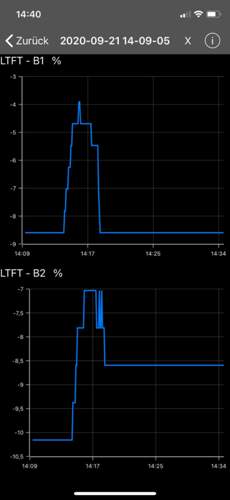

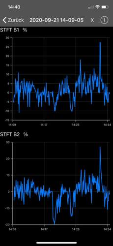

Ich schicke mal anbei 2 Bilder von den STFT und LTFT, meiner Meinung nach sieht das schon besser aus, jedoch macht mit die LTFT irgendwie stutzig.
Das Ruckeln wurde durch die oben genannten Maßnahmen schon ordentlich gemindert.

Ich finde, dass die Graphen nicht so ganz zueinander passen.
Wie sehen denn die LFTs absolut im Durchschnitt aus ?
