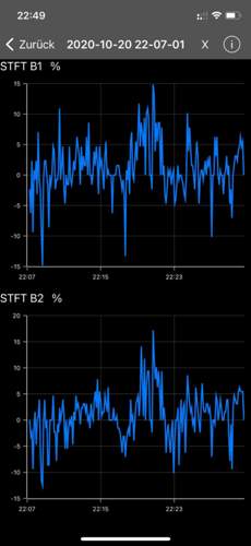

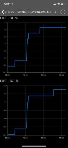

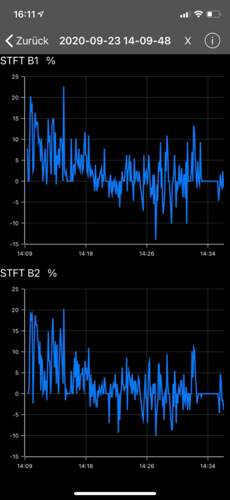

Wie kann ich das denn Anzeigen lassen ? Benutze die Car Scanner App.
Hab die Graphen von meiner heutigen Heimfahrt nach der Arbeit anbei geschickt.
Also die STFT ist auf jeden Fall beim kalten Auto deutlich zu hoch, da muss irgendwie noch was sein.
Die LTFT war heute ja scheinbar gut, aber diese ist irgendwie Tagesform abhängig, manchmal bleibt diese auch bei >-5%.
Anbei wollte ich noch hinzufügen, dass der Wagen manchmal schlecht Anspringt, die Drehzahl geht beim starten auf 800 hoch sackt dann auf 500 ab und steigt dann auf 1000-1200 und bleibt dann dort.

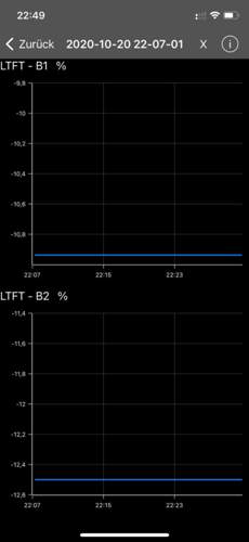

Ich stehe aber immer noch vor dem Rätsel, dass der Wagen zu Mager? läuft, da meine LTFT immer unter -7% liegen.
Was könnte hierbei noch die Ursache sein ?
Und sieht die STFT Ok aus, oder gibt es wohl noch eine Falschluftquelle o.ä.?
