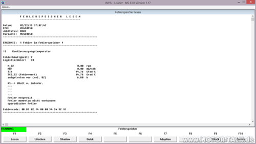

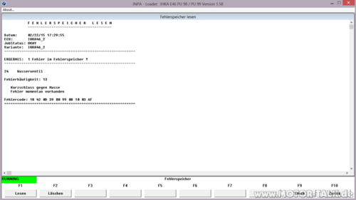

ich brauch noch mal eure Hilfe🙄 Nachdem ich ja jetzt die ganzen Sachen am Heizungssystem getauscht habe. Thermostat , Wapu, Heizventil selber. Kühler Ausgleichsbehälter bei BMW war ja erst wieder alles in Ordnung der Wagen wurde normal warm.
Dann auf ein mal nicht mehr, Motortemperatur wie schon am Anfang des Problems in der Mitte aber Heizung bläst nur kalte Luft.
Ich dann eben noch mal den Wagen ausgelesen. Jetzt habe ich beim Wasserventil einen Fehlereintrag Kurzschluss gegen Masse. Und dann noch einen sporadischen Fehlereintrag bei Kühlerausgangstemperatur. Der ist aber nach dem löschen nicht wieder aufgetaucht. Der Fehler beim Wasserventil bleibt aber im Fehlerspeicher. Ich habe darauf beim warmgefahrenen Motor beim Wasserventil den Stecker gezogen und dann noch mal eine Runde gedreht und siehe da die Heizung wurde direkt warm.
Das kann doch eigentlich nur bedeuten das irgendwo in der Zuleitung zum Wasserventil ein kurzer/ Kablelbruch ist oder das "Neue " Wasserventil defekt ist.
Soll ich jetzt mit den Infos Morgen zu BMW fahren das die die Leitung mal durchmessen bzw. das Ventil überprüfen, oder was würdet Ihr machen?
Anbei die Fehlereinträge. Danke schon mal für die Antworten
Screenshot-157
Screenshot-158
Habe jetzt eben mal bei den Sicherungen nachgeschaut. Beim Wasserventil Sicherung 62 steckt gar keine drin. Kommt 7,5 A rein. Da sollte doch eine Sicherung vorhanden sein. Sonst kann das ja gar nicht schalten😎😎 Soll ich da mal einen Ersatzsicherung reinstecken und schauen ob es funktioniert?
War die Klimaanlage bei dem Test an oder aus???
habe den Fehler selber produziert neulich beim Scherungen nachschauen nachdem ich die Teile der Heizung Thermostat, Wapu, Heizventil gewechselt habe habe ich die Sicherung für das Wasserventil in den Falschen Steckplatz für Sequentielles Schaltgetriebe gemacht😮 was ich ja gar nicht habe. Ist mir eben beim kontrollieren aufgefallen, dann die Sicherung umgesteckt und siehe da. Heizung funktioniert wieder mit angestecktem Kabel am Heizventil. Man bin ich blöd.....
Als Ursache kommt hier dann nur das Wasserventil in Frage. Am Thermostat kann es nicht gelegen haben da der Motor die ganze Zeit ganz normal auf Temperatur kam. Den Deckel vom Ausgleichsbehälter habe ich vorsorglich auch gegen einen neuen 2 Bar getauscht, die setzen sich schon mal zu, dann öffnet der bei Überduck nicht mehr. Deswegen ist mir wohl auch neulich der Kühler Ausgleichsbehälter geplatzt als ich zu viel Kühlflüssigkeit nachgefüllt habe. Mensch war das ne Odysee. Dachte schon ich werde bekloppt🙂
