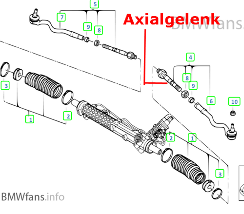

ich überlege schon ein Weilchen ... kann man das Axialgelenk
als Teil der kompletten Spurstange tauschen OHNE die restli-
che Spurstange mit Kopf zu demontieren ... ? ist genügend
Platz, ohne daß es zu Schwierigkeiten kommt ?

Die Spurstange ist quasi halbiert und besteht aus Axialgelenk und erster Teil des Gewindes wo der Spurstangenkopf dran kommt. Der zweite Teil ist der Spurstangenkopf vom Achsschenkel bis zum Gewinde...
Warum willst du tauschen?
Edit:
Wenn das Gewinde freigängig ist (ist es oftmals nicht) könnte man das theoretisch ohne den ST-Kopf rauszudrücken tauschen.
Aber das rausdrücken mit nem Kugelgelenkabdrücken ist easy. Den STK kannst ja auch wieder verbauen.

hallo,
danke - es ist natürlich das Axialgelenk defekt - es wurden vor
3 Jahren beide Spurstangen (meyle) komplett erneuert - dah-
er sehe ich kein Problem bei der Demontage der einzelnen Teile
mich würde nur interessieren, ob es so machbar ist, d.h. ob man
die Stange mit dem Axialgelenk soweit in die eigentliche Spur-
stange hineindrehen kann, daß damit der Kopf vom Lenkgetriebe
gelöst werden kann, oder halt nicht, ohne dabei etwas anderes
zu " verbiegen "
natürlich ist die Demontage des Spurstangenkopfes kein Problem
good lack
Sobald Du eine Verbindung löst, egal ob es die mittlere innerhalb der SS oder auch die zwischen Axialgelenk und Zahnstange ist, solltest Du genug Platz haben ohne was zu verbiegen das AG zu tauschen...

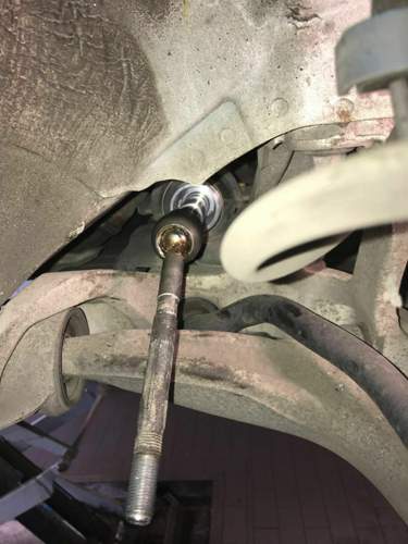

Axialgelenke beide getauscht, Ich bezweifel dass diese überhaupt wirklich kaputt waren, mal zieht er nach links mal zum größten Teil nach rechts, auf jeden Fall eine Spur Einstellung ist definitiv nicht möglich bei diesem Fahrzeug, knacken macht er immer noch wie zuvor.
Mal muss ich das Lenkrad nach links halten damit der gerade aus fährt zwischen durch selten mal wieder nach rechts.
Seit heute Morgen 8:30 Uhr mit der Karre beschäftigt,
Einen ganzen Tag für nichts und ich habe nun wirklich sehr sehr wenig Zeit und wieder 300 € weg, natürlich ohne Erfolg versteht sich
