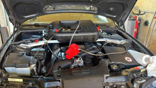

4. Kolbenringreinigung mit Toralin und Spülöl (Diesel).
Das hat nochmals richtig was gebracht.
Der Diesel wird als Ölersatz eingefüllt und mit etwas Motorreiniger (MotorFlush) versetzt, dann lasse ich den Motor im erhöhten Leerlauf bei 1600U/min eine Stunde lang laufen.
Der Reinigungseffekt ist beachtlich und der Ölverbrauch hat sich jetzt dadurch auf 1l/12tkm eingependelt.

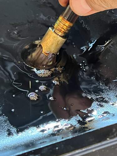

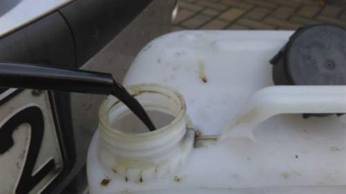

Ja im Prinzip schon 😁
Ich habe den Ölfilter drin gelassen und das Öl in der Ölwanne abgesaugt und durch 5,5l Diesel ersetzt.
Dann den Motor eine Stunde lang bei 1600U/min laufen lassen und dann einen kompletten Ölwechsel mit Filter.
Der Diesel kommt so wieder raus 😉

Ich war, genauso skeptisch, habe es aber dann doch mit vielen Bauchschmerzen beim einfüllen durchgezogen....Was soll ich sagen?
Es hat sich unheimlich viel Ölkohle gelöst, die Hydros tickern nur noch ganz ganz sachte im Hintergrund und waren vorher deutlich lauter (wenn auch nicht auffällig).
Im Filter allerdings habe ich dann die kleinen Kohle Partikel gefunden (dummerweise kein Bild davon gemacht).
