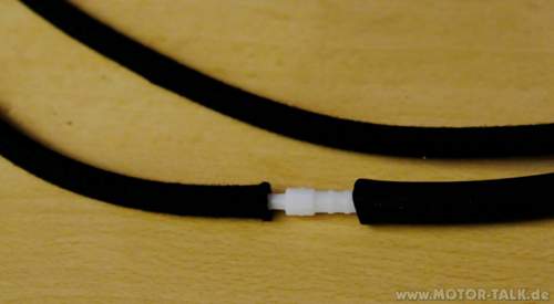

Jetzt kommt die bebilderte Anleitung 😉
Als Schlauch habe ich einen 6x1mm Pneumatikschlauch von Festo verwendet.
An der KGE bin ich an den seitlichen Stutzen gegangen, wo der Blindstopfen Nr6 drauf ist.
Und an der ASB habe ich mittig in die Verbindungsleitung Nr7 der Ölgase ein T-Stück gesetzt.

Daraufhin begann ich zu testen, mit einem Schlauch vom Stutzen der KGE zu einem Stutzen am hinteren Teil der ASB. Mein Ölverbrauch war quasi direkt damit auf fast 0 gesunken. Die VDD ist nicht für einem Unterdruck von zeitweise -300mBar ausgelegt und zog Falschluft. Erstaunlicherweise nicht an der Dichtfläche zum Zylinderkopf, sondern an der Dichtfläche zum Ventildeckel, da muß unbedingt Dichtpaste rein.

Ich habe die Teile schon hier. Kraftstoffschlauch 3 und 7 mm Innendurchmesser, Reduzierstück von 7 auf 3 mm. Rückschlagventil 6 mm🙂
Fxt28255
Fxt28256
Fxt28264
+2
