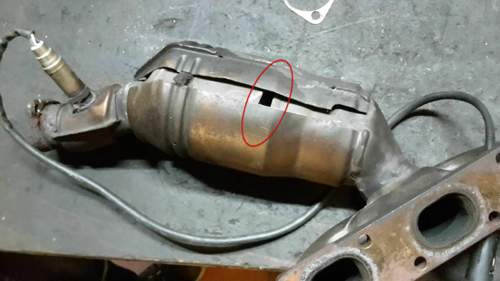

So war es bei mir auch. Ca. alle 1000km hat sich die MKL gemeldet und im Fehlerspeicher stand immer Lamdasonde.
Letztendlich lag es an einem teilweise gerissenen Vorkat (Zylinderbank 1) und einem an der Schweißnaht kommplett gerissenen Vorkat (Zylinderbank 2).

Hört sich auch interessant an, jedoch hatte ich vor einem Monat TÜV und die Abgaskontrolle war i.O
Ich hatte 2 Wochen davor TÜV und AU, so seltsam wie das klingt. 😉
Das ist auch eine Möglichkeit aber eher ein seltener Fall. Hier zieht er durch das Leck (den Riss) Sauerstoff mit an. Auch hier messen die Lamdasonden viel restsauerstoff, Ergebnis auch hier der Eintrag zu mageres gemisch. Bei sowas kann man sich gerne mal zu Tode suchen, wenn es an einer dummen Stelle ist.
