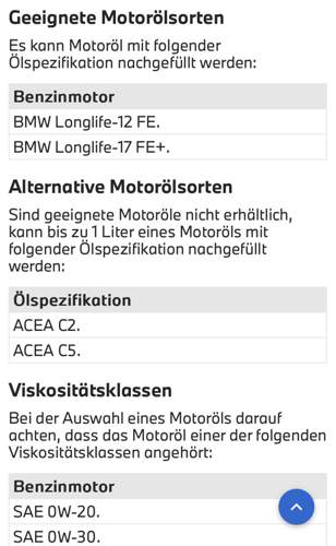

Das steht genau so in der Betriebsanleitung / DriversGuide der jeweiligen Modelle…
Anhang M340i LCI
ÖlLCI

@Bavariacruiser schrieb am 9. Februar 2023 um 09:54:20 Uhr:
Anhang M340i LCI
Sollte man sich nicht zu 100% drauf verlassen.
Genau das war bei meinem M3 G80 auch der Fall.
MJ22 hatte noch alle Freigaben in der BA und MJ23 nur noch einige wenige.
Das wollte ich nicht glauben und habe mir von meinem freundlichen die Liste der freigegeben Motorenöle schicken lassen.
Und siehe da, deutlich mehr wie in der BA.

Vermutlich um die eigenen Öle besser verkaufen zu können. Außer dem BMW Öl gibt es nicht viele mit einer LL 12FE Freigabe.
Laut BA sind für einen MJ23 M3 nur noch LL 12FE Öle freigegeben. Von LL04 ist in der BA gar keine Rede mehr.
Das wollte ich nicht glauben und bin wie gesagt auf meinen freundlichen zugegangen.
Dieser hat im System anhand meiner Fahrgestellnummer geschaut und siehe da, es sind weiterhin auch LL04 Öle freigegeben.
In dieser Liste sind alle namentlich und inkl. Viskositätenklasse aufgeführt.
Die Liste liegt mir auch vor.

Die Rubrik in NEWTIS nennt sich „Übersicht frei gegebener Motorenöle für BMW Group Motoren“ und dann unter Punkt 3.0 Technisch geeignete Motorenöle für BMW Group Motoren
Danke für die Info zur Quelle. Im Handbuch steht sehr spitzfindig, ‚geeignete Öle zum Nachfüllen‘. Außerdem der Zusatz, dass weitere geeignete Öle beim Servicepartner erfragt werden können. Liest sich für mich so, dass schon andere Ölsorten verwendet werden können, aber zB wegen der Erstbefüllung mit 0W20 am Besten nur mit ähnlichen Ölen aufgefüllt werden sollte.
Mein Händler hat sich beim Wechsel für ein LL04 entschieden, daher meine Rückfrage.
