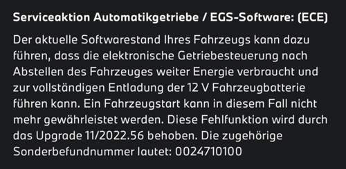

Das Problem hatte ich vor dem 03/2023 Update auch. Konnte es nur mit der 2. Stützbatterie und Batterie Reset geheben und das Update durchführen.
Zusätzlich hat die Getriebesoftware Probleme bereitet, siehe Bild.
Vor dem Update und Zwischenladen mit dem CTEK 25A war der Akkustand der 12V Batterie bei 60%. Jetzt konstant über 82%.

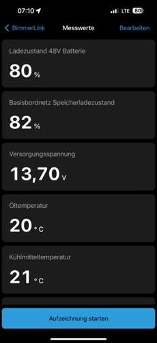

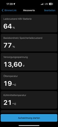

Moin, um das Thema „wird die 48v Batterie beim Laden mit dem Ladegerät mitgeladen“ faktenbasiert beizulegen, habe ich gestern meinen M340i geladen und dazu paar „Beweisbilder“ erstellt;-)
- BJ 2021/12 M340i G20
- CTEK Pro 25A Ladegerät
- Ca. 15 Stunden Ladezeit, Ladegerät zeigte zum Schluss volle Batterie an
- geladen über die Ladepunkte im Motorraum
- Motorhaube offen, alle Türen und Heckklappe zu
- Fahrzeug verriegelt
- 20 Grad
- 90Ah BMW AGM Batterie, ca. 4 Jahre alt
- das Auto Stand vor dem Laden ca. eine halbe Woche unbewegt
Ergebnis:
- 48V Batterie hatte am Anfang einen Ladestand von 64%, wurde auf 80% geladen
- 12V Batterie von 77% auf 82% geladen
Bilder anbei: dat erste von gestern Abend, das zweite von heute Morgen.
Ps.: die 12V Batterie ist nicht mehr die beste (Standheizung und Softwarebug-Opfer), fahre die so lange bis da nichts mehr geht.
