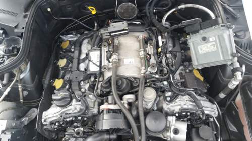

@metinakdemir, ich habe vorletzte Woche das Saugrohr an meinem w212 mit Vialle LPG gewechselt. Ich habe selber die Löcher gebohrt, Gewinde gedreht und die Einspritzdüsen eingedreht. Es ging problemlos. Allerdings habe ich ein gutes Video von Vialle gefunden: https://www.youtube.com/watch?v=hFJEOeI-C6Y. (Immer danach schön saugen, damit die Aluminiumreste nicht in die Zylinder eindringen.)
Die Injektoren sind bei mir nicht optimal eingebaut, aber beim Motor geht es nicht anders, da so viele Teile angebaut sind. Ich habe penibel geachtet, dass ich genau an die gleichen Stellen die Bohrungen mache. An zwei der Bohrungen wäre sogar 1mm daneben fatal. Alles in allem 4 Tage Arbeit und viel zittern. Denn ein Fehler beim Bohren würde bedeuten, ich muss ein neues Saugrohr kaufen (400+ Euro für Pierburg). Es hat sich auf jedem Fall gelohnt: ich kann jetzt mit 250kmh auf Gas problemlos fahren. Vorher war es nicht möglich. Ich musste meine LPG Anlage aber vorher justieren.
Der Tipp mit dem Luftpumpenausbau ist wichtig, damit man die Schläuche einfacher rausziehen kann. Ich musste den einen Schlauch schneiden, weil der so fest drin war. Bei dem anderen war die Buchse gerissen. Vermutlich hat der Umrüster sie beim Einbau beschädigt. Die Buchsen gibt es leider nicht einzeln.
