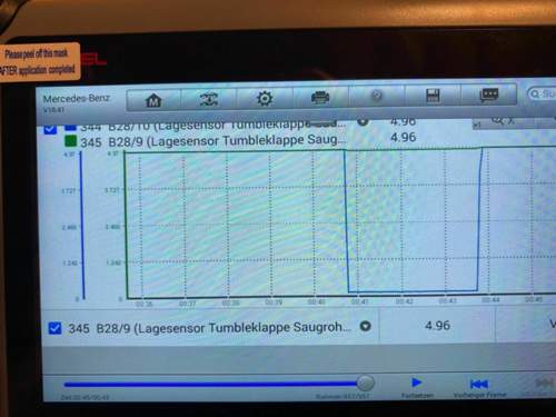

Ich habe heute mal die Klappen betätigt. Das Diagnosegerät zeigt, dass nur ein Sensor reagiert. Der zweite bleibt regungslos.
Beim Fahren schaltet es auch nicht um von kurz auf lang.
Das kann doch alles nicht war sein
