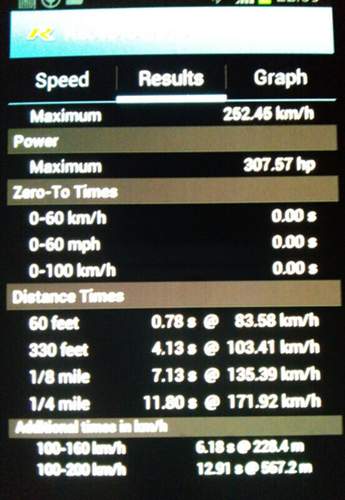

Kurzer Erfahrungsbericht nachdem nun das PPK in meinem 330d LCI (EZ 3/2016; 7.500km) verbaut ist:
Der 330d stand bereits vorher mit ~280 PS ganz gut im Futter. Nach Einbau des PPK sind es ~310 PS geworden, die Relation in der Mehrleistung ist also erhalten geblieben.
Fahreindruck: Der Wagen reagiert jetzt deutlich spontaner auf das Gaspedal und hat über den gesamten Drehzahlbereich ein spürbar höheres Drehmoment. Außerdem dreht er oberhalb von 4.000 U/min freier hoch bis 4.500.
Fahrleistungen: v-max bleibt unverändert bei 252 km/h (GPS), Beschleunigung 100-200 ist von 14,5s auf 12,9s runter gegangen, s. Bilder im Anhang. Messung erfolgte jew. via OBD-II Adapter von 101-202 km/h (zu sehen im unteren Bereich als 100-200 Wert) auf gleicher, ebener Strecke.

Vorher
PPK

100-200: 12,4s (s. Bild im Anhang)
Bin soweit zufrieden mit dem PPK.
330d M-PPK 100-200

Geht man von einer gleichmäßigen Beschleunigung aus, liegt ein Gefälle von 1,18% vor.
Damit hat man einen korrigierten Wert von 13,07 s von 100-200 km/h. (Kalkulation gemäß Racelogic-Box).
Nimmt man nun die Werte von 100-203 km/h für die Tachoabweichung hat man 13,1 s gemessen und korrigiert 13,81s für 100-200 km/h. Trotzdem gute Werte.
Die Beschleunigung 100-200 braucht knapp 600m Strecke. Auf diesen 600m ging es um ~ 5,5m bergab. Sind dann also eher knapp 1% Gefälle gewesen.
@Shardik:
Das ist bereits der korrigierte OBD-Wert, nicht Tacho.
Kannst Du übrigens auch gleich im ersten Frame des Videos sehen, da beträgt die Speed Difference (OBD zu GPS) gerade 0.2 km/h bei gleichmäßiger Fahrt. Abregelung erfolgt auch pünktlich bei 251 km/h (-> Ende des Videos), also passt die OBD-Geschwindigkeit in dem Video schon.
@mike499 schrieb am 4. Juli 2016 um 12:45:12 Uhr:
@Shardik:
Gut, ich habe eine gleichmäßige Beschleunigung angesetzt und komme damit auf eine Strecke von 516,67 m. Die Höhenmeter habe ich aus dem Video genommen mit 257,8m und 251,7m, was bei mir 6,1m Höhendifferenz macht und somit halt 1,18%-Gefälle.
Nichtsdestotrotz sieht man ja schon an den korrigierten Werten, wie schon ein sehr geringes Gefälle die Werte beeinflußt.
Ja, über das Gefälle kommt noch eine gute halbe Sekunde drauf.
Das entspricht dann auch ziemlich genau den von mir ursprünglich ermittelten 12,9s. Das war auf meiner 'Standard-Meßstrecke' und die ist - bis auf einen Meter - wirklich eben. Das Video habe ich auf einer anderen Strecke gemacht die ich - vom ersten Eindruck her - auch für recht eben hielt. Aber dafür hatte ich ja die GPS-Höhe mitlaufen.
Wie auch immer: Es kommen rund 13s für die Beschleunigung von 100 - 200 raus. Und ob das jetzt 0,2s mehr oder weniger sind interessiert mich dabei nicht wirklich 😉
