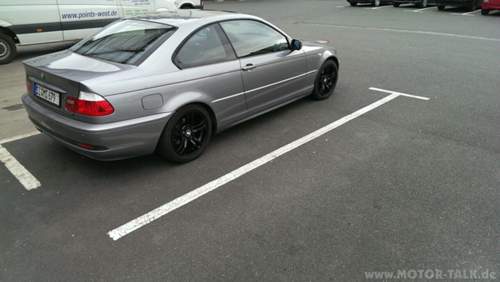

So, Felgen sind drauf und auch schon eingetragen. Fehlen nur noch die Abdeckkappen für die Schrauben. Gut das es da noch Volkswagen gibt... 🙂😁 Aber 80€ für TüV fand ich schon was üppig. Na egal. Hier mal ein Foto...
Für 17" isses ganz okay, find ich.
Imag0022
Imag0023
