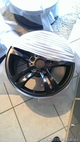

möchte für meinen E91 neue Felgen kaufen, die alten M Doppelspeiche 194 M in 17 Zoll
würde ich gerne auf das E46 Cabrio 325i montieren.
Geht dies ohne Probleme beim TÜV bzw. passen diese überhaupt ?.
Größe der Felgen müsste wie folgt aussehen:
vorn: 8x17 et34 225/45R17
hinten: 8,5x17 et37 255/40R17
Hat schon jemand diese Kombi auf seinem E46, wenn Ja hat derjenige vielleicht auch ein Festigkeitsgutachten von BMW ?. 😉

Das Festigkeitsgutachten bzw. Traglastbescheinigung bekommst du von BMW kostenlos per Mail (war zumindest bei mir so). Einfach ne Anfrage stellen mit allen Daten der Felgen. Normal kann der Tüv auch in seiner Datenbank nach den Felgen schauen, aber auch TÜV Prüfer habens gern wenn man ihnen Arbeit abnimmt 😁
Dann ab zum Tüv damit, der prüft ganz normal die Freigängigkeit usw. der Räder und dann sollte das kein Problem sein zwecks der Eintragung.

Hallo, also mit der Felge war ich auch schon am flirten. Nur so eine Unsicherheit hab ich noch bezüglich Nabendurchmesser e90 -> e46 und ich möchte Mischbereifung vermeiden, d.h. komplett bei 225er bleiben. Wie verhält sich das denn an der Hinterachse? Ich mein normal bekommst du den Satz ja nur mit 8x17 VA und 8,5 HA... Lässt sich das überhaupt machen mit Rundum 225er?

Schaut gut aus, dass sollte dem Tüv auf jeden Fall reichen. Mit der Traglast gibts auch keine Probleme, da die Felgen vom E46 eine max Traglast von 650kg haben, du bist also 20kg im Plus 😁
Edit: Also vorne wird das ohne irgendwelche nacharbeiten passen. Hinten bin ich mir nicht sicher wie es mit den 255er Reifen ist (wobei ich mir schon gar nicht sicher bin ob du die Reifen fahren darfst auf dem E46 wegen dem Abrollumfang und ggf. Tachoabweichung). Mit 245er bin ich mir ziemlich sicher dass es keine Probleme gibt, bei 8,5x17 ET 40 und 245er Reifen gabs bei mir keinerlei Probleme und ich glaub nicht, dass da nur noch ein paar mm Luft waren.

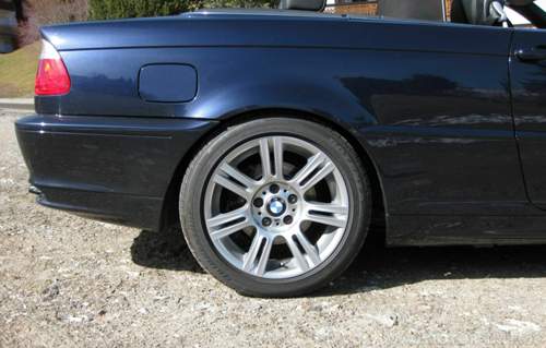

Ich hab schon auch Mischbereifung gefahren, d. h. vorne 225/45 R17 und hinten 245/40 R17 und eben nicht 255/40 R17 so wie du es im Eingangspost angegeben hast. Ist ja eigentlich auch keine gängige Größe bei BMW denk ich 😕
Also ich würde hinten auf jeden fall 245/40 fahren, so mach ich das auch. 255 wird viel zu breit aussehen, wenn du dich hinter das Auto stellst!

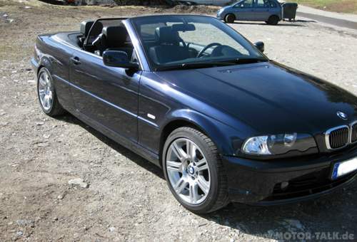

BMW F11 hat bei seinem E46 Cabrio "sein Link" aber die 225/40R17 angegeben 😉.

Update !.

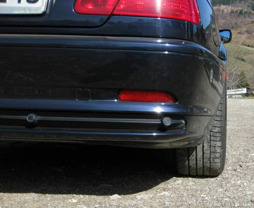

Wir haben gestern Abend die Kanten hinten noch umgelegt und heute Mittag wurde die Kombination beim 🙂 meines Vertrauens dem TÜV-Prüfer vorgeführt.
Und siehe da, ich habe den Fackel, die Felgen sind eingetragen 😉.
Der TÜV-Prüfer meinte noch so nebenbei, ich hätte die Kanten nicht umlegen müssen 😰.
Sollte jemand Interesse an dem Gutachten haben, einfach melden.

Hier ein paar "schnelle" Bilder von heute Mittag.
Es sind nicht besten Bilder aber dafür die einzigsten 😁.

Hey, sieht ja schon echt super aus. Okay und der TüV war echt der Meinung, das Umbördeln wäre überflüssig? 🙂
