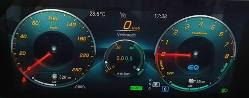

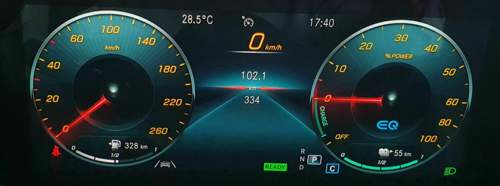

PHEV-spezifische Anzeigen im Kombiinsrument zeigen vor allem Verbrauch, Reichweite und Fahrstil an.
Im Tacho links die Tankreichweite, im Drehzahlmesser rechts auch gleichzeitig die Elektromotoranzeige "Power" für Gas geben und "Charge" für Rückgewinnung, sowie Battriereichweite. Interessant wird es besonders bei Boosteffekt, wenn beide Antriebe zusammenarbeiten. In der Mitte die gesamten Daten der Fahrten ab dem letzten Reset. Ein anderes gleich aussehende Darstellung zeigt die Tagesfahrt.
Im zweiten Bild rechts ist anstatt ein Drehzahlmesser die Gesamtleistung ablesbar, wenn beide Antriebe die ganze Kraft entwickeln, ist 100%
Im dritten Bild der Momentanverbrauch der zwei Herzen.
Im Vierten, das kennen die normalem W177-Fahrer, glaube ich, auch. Der Ecometer zeigt an, wie effizient der Fahrstil in punkto Verbrauch oder Fahrspaß ist. 😁
E-kilometerzaehler
E-power
E-verbrauch

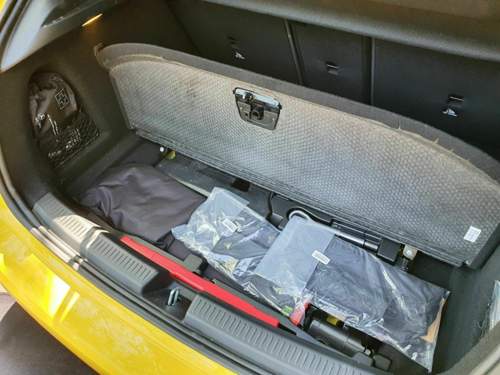

@alfriedro schrieb am 5. März 2020 um 16:58:51 Uhr:
Wie sieht es denn eigentlich unter dem Kofferraumboden aus? Bei den Nichthybriden ist da ja noch ein Boden mit Fächern für allerlei Zubehör. Weil beim PHEV ja der Boden höher gekommen ist, weiß ich nicht, ob diese Zubehörfächer noch da sind.
Dann beantworte ich das auch noch mal selber:
Wegen der Aggregate für die Batterie ist der Kofferraum etwas flacher, das ist bekannt. Ein wenig Keller hat man dennoch um eventuell das eine oder andere Kabel hier unterzubringen. Siehe Bild.
Ansonsten ist es so, dass man ohne eine Klappbox nicht auskommt.
Da ich das Laderaumpaket nich vollumfänglich bekommen habe, habe ich reklamiert, dass mir noch die Cargo-Klips zustehen. Wird beizeiten nachgerüstet. Dann geht auch mehr hinein und ich kann die Hutablage direkt hinter der Rückbang verstauen, was jetzt nicht ohne weiteres geht.
Laderaumpaket + Klappbox
Laderaum-"keller"
