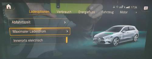

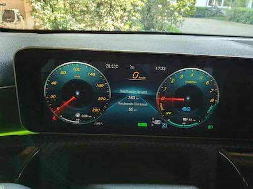

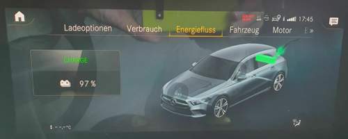

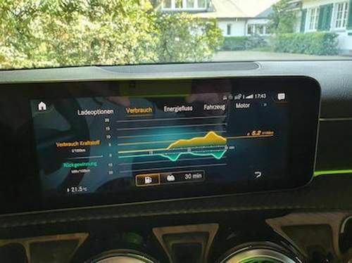

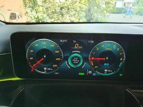

Was ist anders beim Kombiinstrument? Anzeigen von EQ habe ich mal unten hochgeladen. Design Sport ist wie bei allen, die Anzeigen beinhalten auch den elektrischen Verbrauch etc.
(Anmerkung: Die Bilder habe ich verkleinert. Die Originale sind um die 10GB. Falls eines besonders angeschaut werden können soll, kann ich es auch größer hochladen.)

Danke für die Bilder, aber beim verkleinern bzw. komprimieren hast du es glaube ich übertrieben. Man erkennt ja kaum etwas.
@Dachro schrieb am 25. April 2020 um 11:15:07 Uhr:
Verdammt, du hast Recht. Welches Bild (Bilder) soll ich denn mal größer machen? Das Problem ist nämlich ein Upload bei mehr als 2GB. Ich wusste nicht, wie viel jetzt bei 11 Bildern möglich ist.

Ich habe mir überlegt, eine kleine Serie zu machen mit Ausschnitten der Bilder, die das Display zeigen und ein wenig zu erklären.
Der PHEV hat im Hauptmenü zusätzlich zu dem, was andere W177 haben, das EQ-Symbol. Dahinter verbergen sich einige spezifische Funktionen, die ich exemplarisch hier abbilde.
Zum Beispiel kann man im Untermenü "Maximaler Ladestrom" einstellen, ob man mit 6A, 8A oder Maximal mit 10A Laden will. Das hängt nämlich von der Sicherung der Haussteckdose ab. Unter Abfahrtzeit verbirgt sich die Vorklimatisierung, weil wenn am Ladestrom, kann man sein Auto vorwärmen und spart damit wertvolle Elektrokilometer. Man kann dem Auto vorschreiben, dass es innerorts immer elektrisch fahren soll (wird aktiviert, die Anzeige leuchtet).
Im Menü "Energiefluss" wird bei der Fahrt der Stromfluss aus der Batterie in den Antrieb und aus dem Antrieb zurück in die Batterie angezeigt. Eine hübsche Show, die aber nicht wichtig ist. Nur zum Interesse. Hier hängt die Batterie am Ladestrom, was auch ganz witzig dargestellt wird.
Im vierten Bild wird dargestellt, wie z.B. Kraftstoff verbraucht wird und Strom zurückgewonnen wurde. Die Fahrt war vorher im Modus "Battery Level". Eine zweite Graphik (nicht abgebildet) zeigt den Stromverbrauch und die Stromrückgewinnung. Ähnliche Graphik haben die normalen W177 auch. Hier halt mit der Elektrik. Das finde ich jetzt besonders interessant, weil hier ablesbar ist, wie das Hybridsystem zusammen arbeitet.
Am Kabel angeschlossen kann man den Ladezustand sehen. Der Propeller rechts bedeutet die Vorklimatisierung, die farbig unterlegt ist, wenn aktiv geschaltet. Am Hausstromkabel wird mit 2,1 kW geladen.
