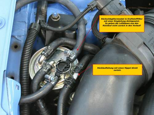

Lies dir mal diesen Thread durch und probiers mal mit der vorgeschlagenen Ringleitung.

Das Vorwärmventil öffnet den Rückweg zum Kraftstoffbehälter erst bei einer Temperatur von über 60°C, was durch die Ringleitung ja verhindert wird und somit auch keine Luft/Abgase vom Zylinderkopf in die Vorlaufleitung gelangen können. Dadurch wird zwar der Zweck, die Wärme am Motor zu konzentrieren und den Motor schneller auf Betriebstemperatur zu bringen, nicht mehr erfüllt, aber ein warmer Motor, der nicht mehr läuft, nützt einem auch nichts.

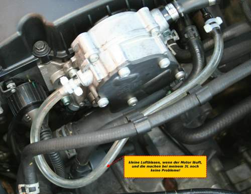

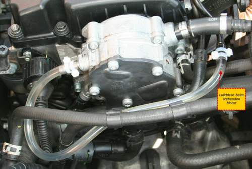

Hab die Ringleitung samt durchsichtigem Kraftstoffschlauch bei meinem 3L auch mal eingebaut, auch wenn ich keine Probleme hatte. Aber Luftblasen waren in der Rücklaufleitung trotzdem. Scheint wohl zu einem gewissen Grad keien Probleme zu machen, nur wenn es stärker wird.

Luftblasen-01b
Luftblasen-02b
Luftblasen-03b
