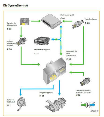

Kannst Du bitte mal auf dem Bild schauen?
Da finde ich leider nicht alle Teile, die bisher im Spiel sind:
- Wo/Was ist hier G62/G2?
- Der Thermostat taucht nicht auf?
- Was und wo ist der Außentemperaturschalter F 38?
- Was und wo ist der Hochdruckgeber G 65?
Danke für Deine Hilfe!
Systemuebersicht-heizung-und-klima-lupo

Für die Beantwortung der "wo und was"-Fragen fehlen die Angaben zum Baujahr und zur Motorisierung (Motorkennbuchstabe s. Zahnriemenabdeckung) deines Lupos, denn die Ausrüstung ist nicht bei allen gleich und es sieht im Motorraum auch nicht bei allen gleich aus.
Einiges kannst Du schon im SSP 201 (S. 48 ff.) nachlesen, aus dem auch die Systemübersicht stammt.
Ab 05.1999 wurde der Außentemperaturschalter (F38) übrigens durch einen Außentemperaturfühler (G346) ersetzt.

Dass der F38 jetzt G346 heißt, ist aber schon mal ein sehr guter Hinweis :-)
Zur Frage wo/was ergänzend: Ich vermisse in dem Schema den G62/G2 - also in der Ablauflogik. In der Realität habe ich ihn gefunden.

Der G62/G2 gehört nicht zum System, weil er allenfalls indirekt über das MSTG Einfluss nimmt.
Irgendwas stimmt heute mit meinem Hirn nicht - Oktober 2000 steht in den Papieren. Sorry!
Der G62/G2 misst doch die Temperatur, oder? Dann müsste er doch (über das MSG) einen Einfluss auf das System haben? Sonst wäre er ja irgendwie sinnlos?
Er gehört genau wie das Thermostat zum System Motorkühlung und -steuerung und nicht zur Klimaanlage für den Innenraum. Er misst die Temperatur des Kühlmittels für den Motor und nicht die des Kältemittels der Klimaanlage. Bei zu hoher Kühlmitteltemperatur wird die Klimaanlage ebenfalls abgeschaltet, damit der Motor durch den Kompressor nicht zusätzlich belastet wird.
Soweit die anderen Komponenten den Kühler betreffen, hängt das damit zusammen, dass der Kondensator der Klimaanlage im selben Luftstrom wie der "Wasser"-Kühler liegt.
Klar, Du hast natürlich recht - habe ganz vergessen, dass sich die Abbildung im Kapitel "Heizung, Klimaanlage" befindet...
D.h. ich suche jetzt eine Übersicht "Motorkühlung und -steuerung" und melde mich später wieder.
