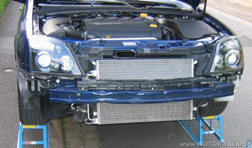

Ich hatte meine Stoßstange abgenommen, weil sie lacjiert werden musste.
Nun musste ich feststellen, das die Kühler nur durch das untere Lüftungsgitter mit Luft versorgt werden.
Im Oberen Teil, also dort wo das Opel Emblem sitzt, ist zwar auch nen Gitter, aber hinter dem Gitter ist das Kuststoffteil verschlossen.
WARUM????
Man sieht es auch ganz Deutlich am Klimakondensator, der ja als erster Kühler Verbaut ist.
Der untere Teil ist verdreckt und der Obere Teil ist Piclobello sauber.....
Kann man die Verkleidung aufsägen? Hat damit jemand erfahrung?

Nene der Schnorchel liegt recht weit oben unterhalb der Traverse.
Wenn ich also das Kunststoffteil wegmache hat das keinen Einfluss auf den Luftschnorchel.

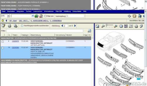

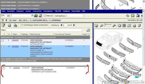

Ich habe hierzu noch was interessantes im EPC gefunden...
Es gibt 2 verschiedene Verstärkungen für das Kühlergitter!
1. Die offene Variante mit Entlüftung!
2. Die geschlossen Variante, nicht zu verwenden bei Fahrzeugen mit Anhängerkupplung!
Gruß Jan

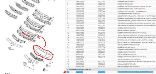

Wenn ich das auf den Diagrammen richtig deute dann hat die offene im vgl. zur geschlossenen Variante genau eine Öffnung mehr, nämlich direkt hinter dem Opel-Blitz im Kühlergrill.

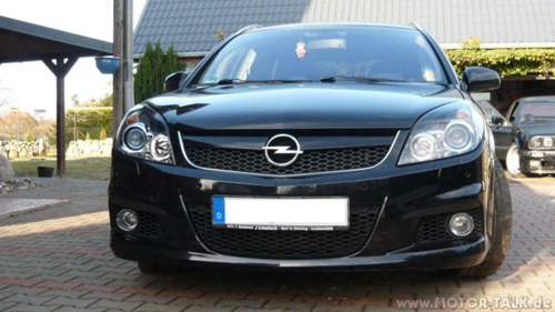

meine Kühlergrillverkleidung ist auch offen.
Der FOH sagte mir damals das alle 1,9DTH Automatik Modelle Offene und alle Schaltwagen geschlosene Kühlergrills hätten.
Wenn ich mir das Bild vom TIS angucke glaube ich aber eher das das etwas mit der AHK zu tuen haben wird, die ist bei mir nämlich auch vom Werk schon montiert. Ein Bekannter von mir hat den gleichen Wagen als Schalter und ohne Werks AHK, da ist der Grill Geschlossen.

Ich habe KEINEN Diesel sondern nen 2.2er Benziner. Mein Kühlergrill ist offen!
