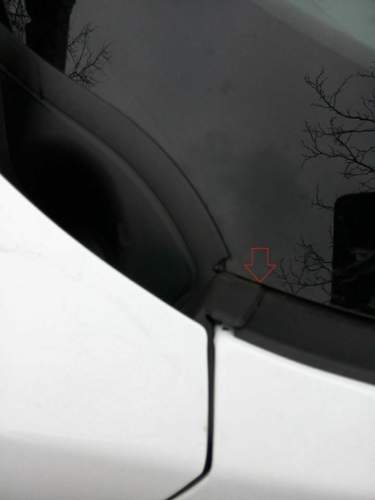

So sieht es bei mir aus,keine Windgeräusche.
Lässt sich bei mir aber auf beiden Seiten so wegdrücken --> siehe Bild
Warst Du schon mal beim FFH,was meint der denn dazu? Sieht Definitiv nach Pfusch aus.Bei meinen liegen beide Seiten an der Karosserie sauber an,traue mich auch nicht ohne größere Gewallt das Gummiprofil wegzudrücken.
Die Kunststoffabdeckung unten über die Frontscheibe gehört abgedichtet. Die Luftgeräusche hörte man bis rauf, aber nur auf der Fahrerseite.

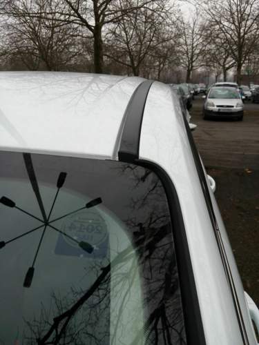

Ich war gerade beim Ford Händler. Nächste Woche wird die Dachreling ( ich habe aber nur die Plastikabdeckung) rausgeholt und neu eingeklebt. Bei mir kann man sie vorne hochziehen. Es könnte sein das sich da die Luft durchdrängt. An den Türen soll es nicht liegen, weil die eine dreifach Türdichtung haben.
Auf der Fahrerseite werde ich das Fenster heute Abend mal abkleben und auf die Autobanhn fahren. Mal sehen was das bringt.

So heute Auto wieder abgeholt. Frontscheibe muss getauscht werden, Händler hat Garantieantrag gestellt. Windgeräusche kommen wohl von einer Dichtung, die es nicht einzeln gibt.

Hallo.
Bei meinen Wagen wurden die Plastikeinlagen im Dach neu eingeklebt, weil man die vorne hochziehen konnte.
Dann wurde von der Windschutzscheibe die Gummidichtung wo diese überlappung ist auch so geklebt das die jetzt näher anliegen.
Ab auf die Autobahn und die Windgeräusche sind noch immer da.
Sollte jemand in Köln oder Frechen einen Kuga fahren der meint er hat diese Geräusche nicht,dann würde ich mich freuen wenn ich mal mitfahren könnte. PS an mich bitte :-)
