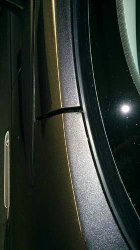

Meine Erkenntnisse zu diesem Thema habe ich in dem anderen Thread gesammelt:
Ich habe von der Windschutzscheibe bis zur B-Säule (fast) alles abgeklebt, von oben bis unten alles gecheckt, die ganze linke Fahrzeugseite, auch den Unterboden. Nichts gefunden! Dann von innen das Fenster abgeklebt und das war das einzige, was das Geräusch etwas gedämmt hat! Dichtungen stark eingefettet, 8 Meter zusätzliche Dichtungen verbraucht... Nichts oder kaum besser! Die Türdichtungen schließe ich eher aus. Auf der Beifahrerseite ist es auch nicht ganz geräuschlos bei mir, aber so ein Drama wie links gibt es dort nicht. Nur wenige haben dieses Problem, also ein Konstruktionsfehler ist es eher nicht...

Also bei Mir haben Sie angeblich die Ursache gefunden. Habe bei der beseitigung des Hecklackmangels noch mal wegen der Windgeräusche gefragt. Antwort Wir kümmern uns drum. Ergebniss Wir haben das ganze Auto mit Klebern versehen gefahren und einzelnt entfernt. Heraus ist gekommen liegt an der Frontscheibe. Wollen sich bei FORD melden und drüm kümmern. Meinte es muß eine neue Scheibe rein. Doch antwort von FORD. Bitte Scheibe ganz Vorsichtig ausbauen ( darf nicht Beschädigt oder Bruch passieren ) Die Dichtung prüfen eventuell nach bessern. Alte Scheibe einbauen testen gegebenenfalls wiederholen. Meine frage darauf was ist wenn die Scheibe bricht wer zahlt neue ?. Keine Antwort. Wird wohl so sein wie bei der Heckklappe musst du halt zuzahlen denke Ich. Geile Sache so ein FORD
Tja, Windschutzscheibe und/oder ihre Dichtung - alles ist möglich. Ich habe auch die Stelle (den linken Rand) abgeklebt, aber kein Verlass drauf.
