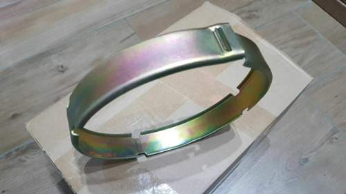

Hallo.
habe mir die ringe anfertigen lassen.
Hab noch paar
bei Interesse einfach melden.
20181212-213151
Woher stammen die Ringe?

Wie viele km hält so ein Balg generell durch?
Ist der Metallring als Sollbruchstelle eventuell sinnvoll?
Die jetzigen haben über 335.000 km gelaufen.
Und wenn das Auto ein/zwei Tage steht ist das Ding hinten im Radkasten.
@bthight schrieb am 12. Februar 2019 um 18:07:42 Uhr:
Mein linker ist, bei voll beladenem Wagen + Anhänger mit 3 Motorrädern drauf, beim hochpumpe geplatzt. Hatte damals 310 tkm runter.
Blieb aber bis dahin immer auf Höhe, auch bei längerer Standzeit.
