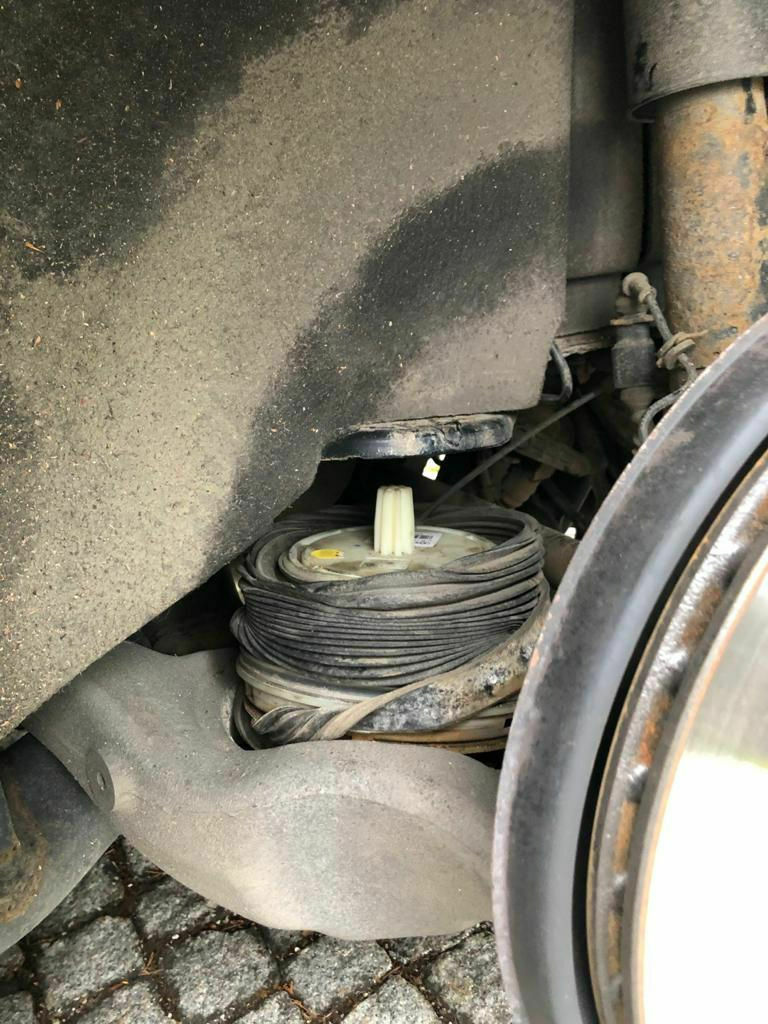

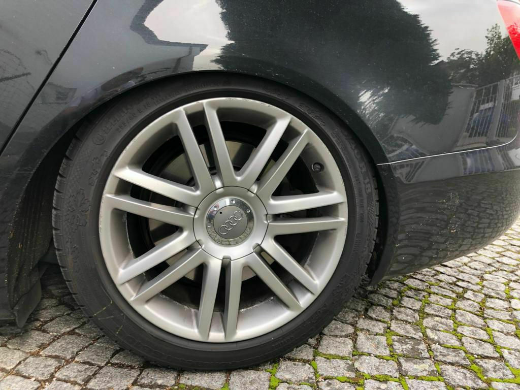

Gestern hat es mich auch erwischt: Bei ca. 285.000 km (BJ 2005)
Ein Knall wie bei einem Reifenplatzer. Es ist der Balg hinten links, aber beide Seiten sind unten.
Kann man so noch fahren? Die Reifen sind 255er, aber es schleift nichts.

Leck im System erkannt- kommt schon wenn der Wagen nicht in einer bestimmten Zeit in Position fährt
Plausibilität Niveau Regulierung kommt immer wenn die Werte nicht stimmen oder stimmig sind.
Darf man gern als allgemeine Fehler betrachten.
Es wird nicht jeder Dämpfer oder Balg überwacht sondern der Ventil Block und die Sensoren melden Fehler die dann unterschiedlich lauten können.
Es ist immer Schritt für Schritt alles zu kontrollieren... Ich sage immer: von den Kosten her aufsteigend
Dort wo es geknallt hat sieht es es auch "so" aus :-)
