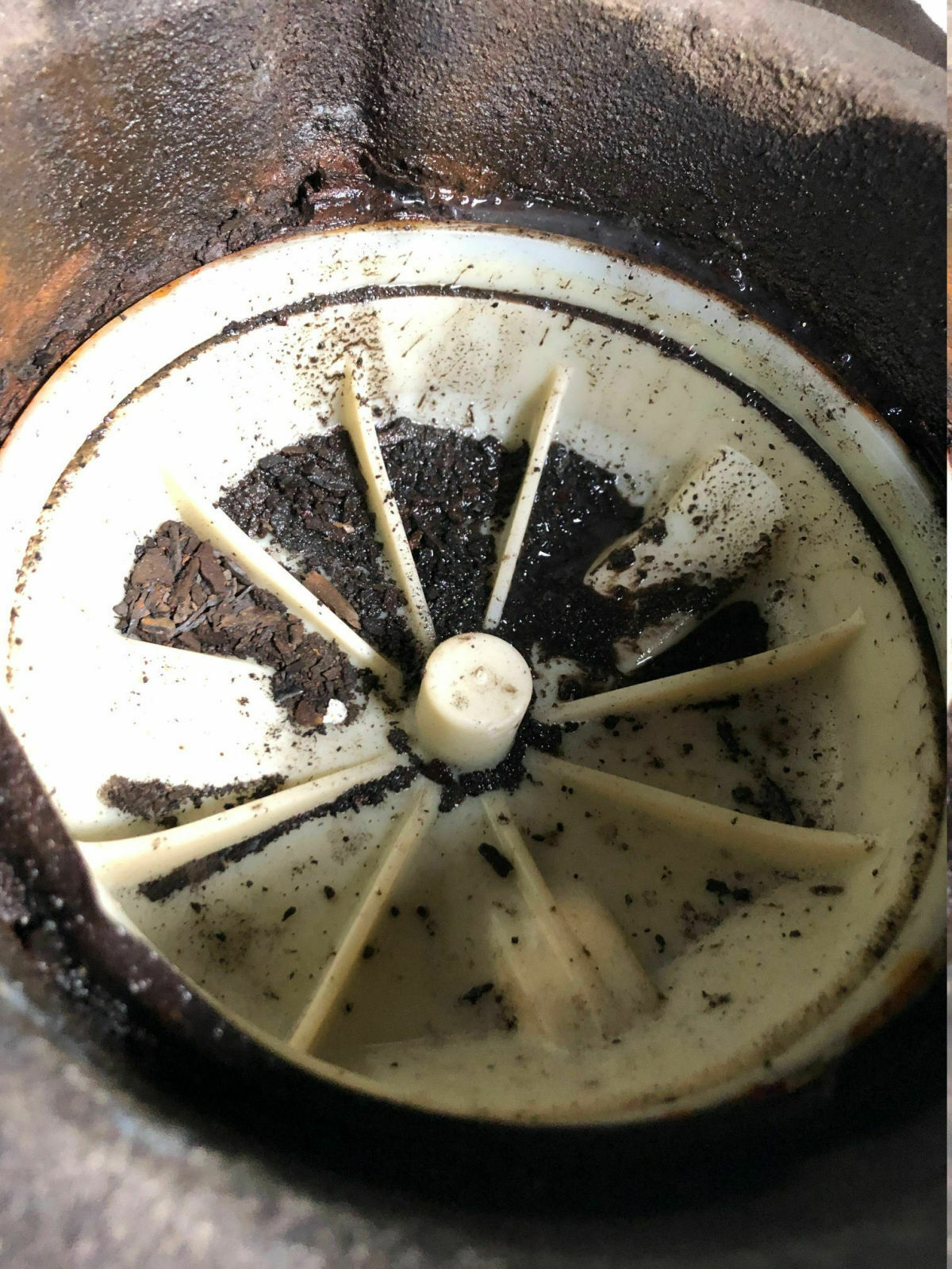

Schon klar. Das ist nur leider nicht ganz trivial. Beim quattro ist der Platz noch enger als sonst. Zum Rausfummeln hat es ohne den unteren "Plastiktopf" gerade gereicht. Und leider löst sich der untere "Plastiktopf" nicht vom Stahl. (ja, die Schraube habe ich entfernt).
Hat jemand Tips wie man sich genug Platz zum Einbau des Neuteils schafft und den Plastiktopf vom Stahl löst?
Der sitzt voll dreck und hat sich da fest gefressen

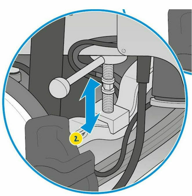

So ein Werkzeug wie es Bilstein in der Anleitung hat wäre ideal:
Sss
@Knut34 schrieb am 3. Oktober 2020 um 08:53:48 Uhr:
Zweiter Mann da ?
Dann geht auch ein Rohr zum hebeln.

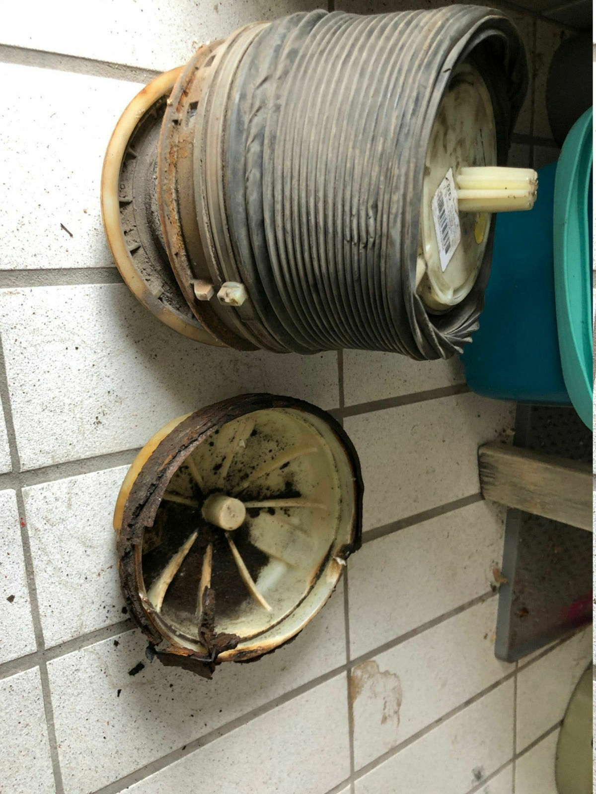

Zuerst muss das verdammte Kunststoffteil raus. Unten sind 3 Löcher eins für die Schraube und 2 vermutlich um das Teil rauszudrücken.
Bis jetzt bewegt es sich trotz Rostlöser nicht. Wenn sich weiter nichts tut werde ich den Kunststoff durch Wärmebehandlung etwas weicher machen :-)
@Knut34 schrieb am 3. Oktober 2020 um 13:55:07 Uhr:
Von unten mit einem Dorn auch nichts zu machen ?
Nope, bisher nichts. Werder mit Dorn durch die 2 extra Löcher, noch durch das mittige Loch, wo die Schraube war.
@Knut34 schrieb am 3. Oktober 2020 um 14:55:21 Uhr:
Siehst ja selber wie es da drin aussieht.... das ist nur Dreck und Sand der das festhält.

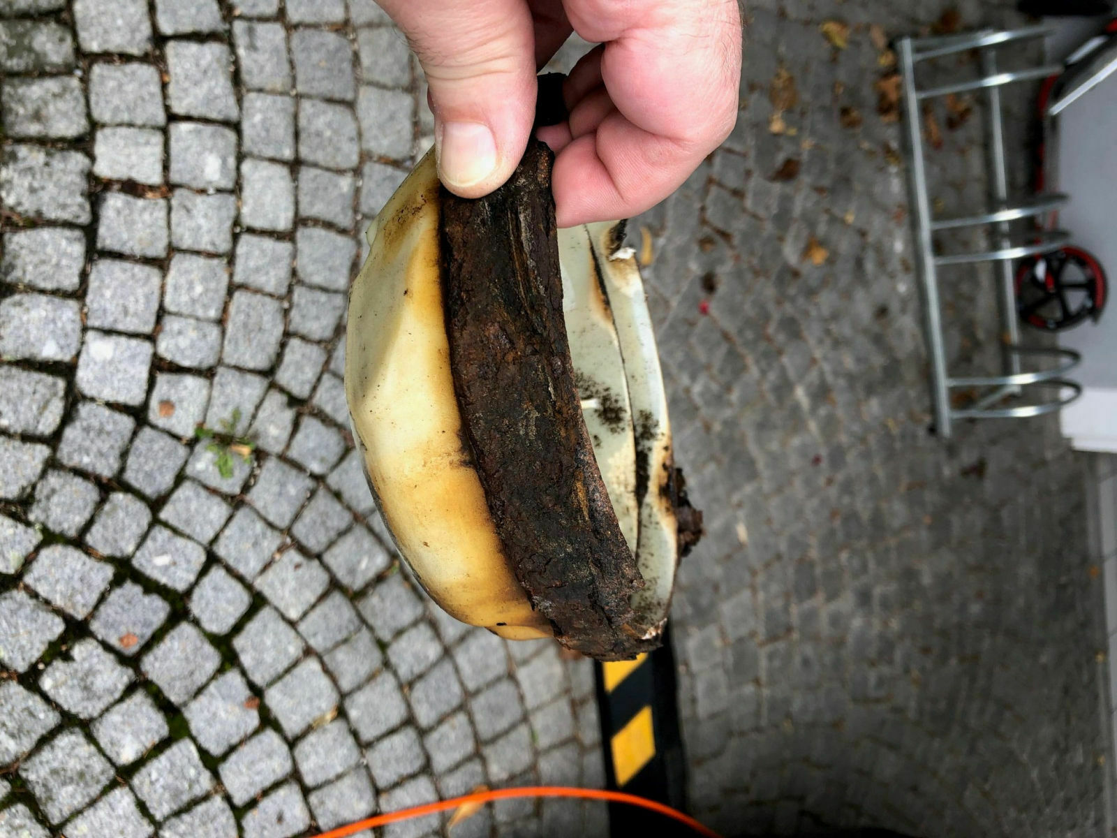

Die Kunststoffschale ist jetzt endlich draussen. Dazu habe ich die Kunststoffschale von oben mit der Heißluftpistole erhitzt. Dann die Schraube von unten leicht eingeschraubt und das Fahrzeug auf der Schraube auf einem Kantholz abgesetzt und weiter erhitzt, danach etwas gehämmert.

Diagnose ist gestellt: Metallring abgerostet!
Das haben die von Audi mal richtig gut geplant, bin begeistert.
War bei mir auch Bombenfest und musste dem Teil zeigen wer Herr im Ring ist ;)
