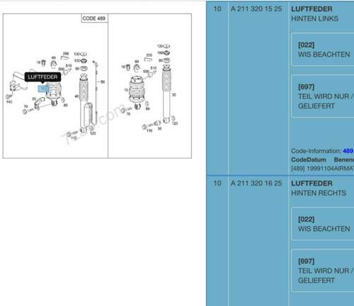

So sieht ein Teil eines Angebotes von MB aus,
BezeichnungTeilenummerMengeBetragOriginal Mercedes-Benz LuftfederA21132009252625.00 EURbruttoOriginal Mercedes-Benz StoßdämpferA2113263500
Mercedes sagt Luftfeder.
Wenn die vorhandene und die neu einzubauende Luftfeder vom selben Hersteller kommen und dieselbe Teilenummer haben, wird das schon passen. Wennst aber z.B. eine originale und die andere von Bilstein oder Arnott nimmst, kann das schon zu unterschliedlicher Fahrzeughöhe links/rechts führen. Dieses Problem hatte ich, der Vorgänger hat knapp vor dem Verkauf eine Seite getauscht ... Theoretisch könnte man das mit SD und Romess ja nachjustieren, aber eine unterschiedliche Federrate (sagt man so bei Luftfedern?) kann man damit nicht korrigieren.
So ist es. MB nennt es Luftfeder. Bild im Anhang.
