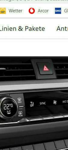

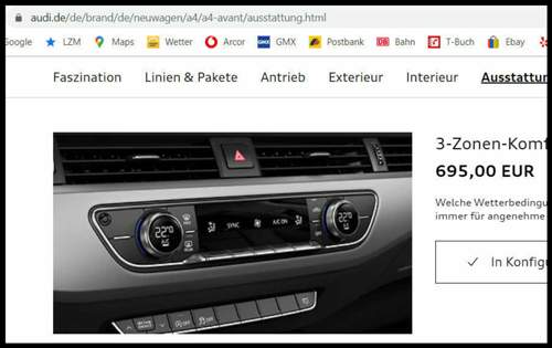

Ich habe einen A4 Bj 6/2020 mit "3-Zonen-Klimaautomatik" und folgendes Problem:
Ich kann die Luftzufuhr vorne nicht so einstellen, wie ich es gerne hätte und auch auf den Bildern von Audi aus dem A4-Konfigurator sehe.
Ich würde gerne die drei Düsen "Frontscheibe", "Mitte/Brust" und "Fußraum" gleichzeitig aktivieren. Wenn ich an dem entsprechenden Kippschalter der 3Z-Klimaanlage drücke, wird diese Möglichkeit aber gar nicht angeboten. Es können immer nur zwei Düsen zusammen ausgewählt werden, z.B.
Scheibe + Mitte ODER
Scheibe + Fußraum ODER
Mitte + Fußraum
Ich hatte mich schon unzufrieden damit abgefunden bis ich im jetzigen A4-Konfigurator das beigefügte Bild der 3Z-Klimaanlage sah. Es handelt sich natürlich nicht mehr um Bj. 2020, weil jetzt 2021 ... aber dort geht es offensichtlich. Wie ist es bei Euren 3-Zonen-Klimaautomaten (bitte, mit Baujahrangabe)?

Ich fasse mal zusammen:
1) Bei FL Baujahr 2020 ist es NICHT möglich, die Klimaanlage so einzustellen, dass das DISPLAY anzeigt, dass alle drei Düsen (Scheibe, Mitte, Fuß) offen sind. Das von Audi im A4-Konfigurator verwendete Foto (wo das DISPLAY drei offene Düsen anzeigt) stammt also nicht von diesem Auto und täuscht den Kunden.
2) Stellt man auf Automatik, kommt tatsächlich aus allen drei Düsen Luft. Das Display zeigt dann aber gar keine Düsen. Man kann dann noch die Ventilationsstärke manuell verändern - und es bleibt beim Ausströmen aus drei Düsen (und der Displayanzeige ohne Düsen). Ich bemerke bei dieser Einstellung allerdings, dass aus den mittleren Düsen recht wenig Luft kommt (verglichen mit Scheibe und Fuß), so dass das keine echter Ersatz ist.

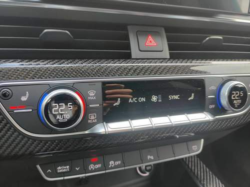

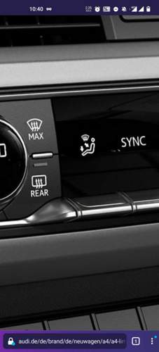

Ich sehe nichts. Auf dein Bild und auch auf der aktuellen Seite von Audi. Wird nicht angezeigt das drei düsen aktiv sind. Sondern zwei düsen + Scheiben Heizung/defrost Funktion.

Hallo Black-Eagle, wie Du aus meinem Text entnehmen kannst:
1) Mit "3 Düsen" wird natürlich "Scheibe+Mitte+Fuß" gemeint (nicht 3 + Scheibe). Das sieht man auch in meinem Foto aus dem A4-Konfigurator im Thread ganz oben.
2) Danke für Deine Fotos. So kann ich meinen B9/Auslieferung 7/2020 NIE einstellen. Es gibt KEINE Möglichkeit im Display eine Anzeige "Fuß+Mitte+Scheibe" zu erhalten.
In welchem Audi "genau" hast Du Dein Foto gemacht?
A4? B9? wichtig: FL? Baujahr/Auslieferung? 3-Zomen-Klima? Das wäre für mich wichtig, denn dann würde ich damit zum Händler gehen, denn im Sommer nervt es, dass es bei meinem A4 nicht geht (so wie bei einem Kollegen weiter oben auch nicht).
EDIT: ich sehe gerade, dass Du kein Foto aus Deinem Auto gemacht hast sondern auch aus den Audi-Seiten. DORT werden die drei Düsen (Scheibe+Mitte+Fuß) gezeigt und genau das geht im echten Auto NICHT.
Man sieht übrigens noch einen weiteren Fehler im Audi-Bild (sofern sich die Version 2021 nicht von der Version 2020 unterscheidet): Bei mir ist im Display "SYNC" rechts und nicht links!

Gucke dir die Fotos genau an (ran zoomen). Es werden dort keine drei aktiven Düsen angezeigt, sondern nur zwei. Lese mal mein Text genau durch. 😉

Sorry, lese Du! Steht bei mir überall genau, was ich schreibe. "Scheibe" ist die dritte Düse.
Edit: ok.
Audi nimmt nicht das Kopfsymbol Pfeil. Sondern das defrost symbol. Asche auf mein Haupt.
