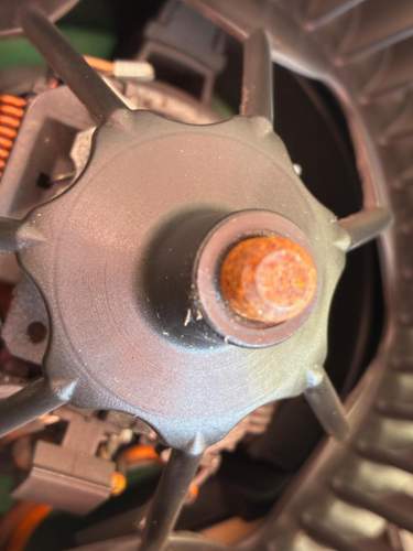

bei meinem Golf hab ich seit kurzem das Problem das die Lüftung ausfällt. Ich starte den Motor die Lüftung geht mit an und es kommt normale kühle Luft. Der Volumenstrom ist auch normal. Senke ich die Temperatur oder drücke die MaxFrontscheibe höre ich ein dröhnendes jaulendes Geräusch und ein leicht dumpfes Anschlaggeräusch als wenn eine Klappe geschlossen wurde und der Volumenstrom nimmt sofort ab und lässt sich auch nicht mehr einschalten. Einer eine Idee in welche Richtung ich suchen soll bzw. kann?

so ich habe jetzt den Vormittag nochmal gesucht und mir ist aufgefallen das heute Morgen das Auto im Schatten stand ich losgefahren bin und die Lüftung normal funktioniert hat … die ganze Zeit
ich konnte auch manuell Regeln ein ausschalten Umluft an aus alles so wie es sein soll
das Fahrzeug hab ich abgestellt (stand in der Sonne) und Zack die Lüftung wieder ausgefallen

😂 die komplette erste fahrt etwa 30 min hatte ich keine Probleme es funktionierte alles wie gewohnt ich habe selbst die Lüftung manuell bedient an aus Temperatur verändert Umluft an aus Lüftung auf die Frontscheibe Max Klima an aus … es hat alles funktioniert=> Fehlerspeicher mit VCDS ausgelesen und es wurde nichts abgespeichert
ich habe das Fahrzeug in der Sonne abgestellt und wollte etwa nach 1 Stunde wieder zurück und die Lüftung ist gleich nach dem losfahren wieder ausgefallen => Fehlerspeicher ausgelese => kein Fehler
vielleicht falsch geschrieben ich bin losgefahren etwa 1 min und dann ging die Lüftung aus
Lass mal Kältemittel auffüllen. Da ist zu wenig drin, vermute ich und da vereist der Verdampfer und Kompressor + Lüftung werden abgeschaltet.

der Regler bzw. Lüfter soll intern einen Defekt haben …? wurde so ausgelesen
jetzt hab ich einen bestellt und werde ihn selber wechseln
bin dann wenn es der war enttäuscht das mein VCDS (Original gekauft) nicht angezeigt hat

so der Lüfter ist getauscht (hat keine 5 min gedauert) und es funktioniert alles wieder
die Motorwelle hat Rost angesetzt warum auch immer
am meisten stört mich aber das mein original VCDS den Fehler am Motor nicht erkannt hat aber der WV Tester (Wortlaut in etwa Frischluftgebläse Unterbrechung/ Fehler intern)
Kannst du ein Foto von dem defekten Teil einstellen ?
