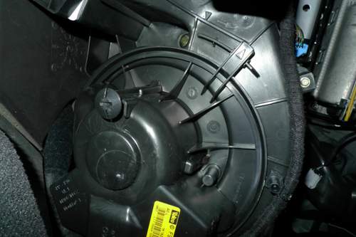

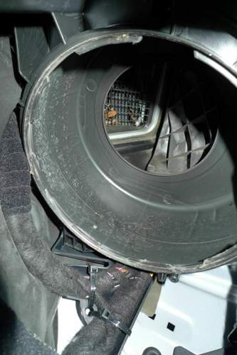

so, hatte heute mal zeit um mich mal wieder dieser problematik zu widmen.
im zuge meiner klima/lüftungsreinigung und des pollenfilterwechsels hab ich mich gleich mal an das problem mit dem lauten lüftermotors rangemacht.
war wie bereits von sphinxbube angenommen durch fremdkörper verursacht. kaum zu glauben was da noch an mist durch den ansaugkanal reinkommt trotz abdeckung am wasserkasten.
kann nur jedem raten, dies gleich alles mitzureinigen wenn er den pollenfilter wechselt.
läuft jetzt alles wieder flüsterleise.
lediglich zur motordemontage muß ich noch was abweichendes berichten:
im gegensatz zur oben angeführten anleitung mußte ich keine schrauben zur motordemontage lösen. der motor konnte bei mir durch einfaches verdrehen abgenommen werden.
also wie bei einem beijonetverschluß. eine rastnase nach unten drücken, den motor im uhrzeigersinn verdrehen und nach unten aus dem lüftungskasten herausziehen. lüfterkorb aussaugen und fertig.
fotos zur veranschaulichung werde ich noch nachreichen.
ach ja, mein modell:
a3 8p 10/03, mit klimaautomatik
hoffe das thema kann noch anderen behilflich sein.
bis dann und lg, michael
