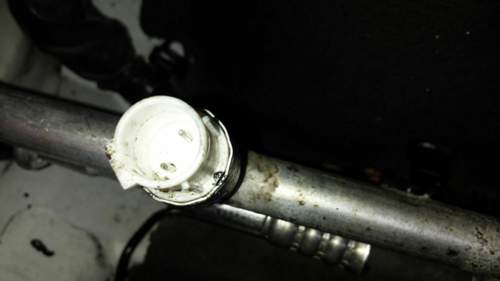

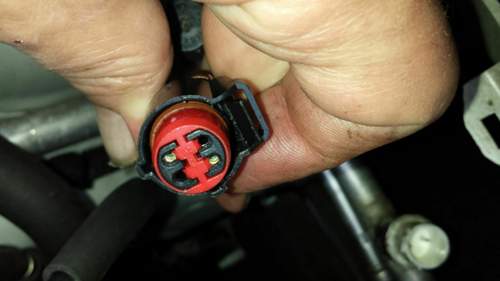

hab noch mal Durchgang gemessen.
Die Druckschalter hinten 1 hat Durchgang, sieht aber so aus als wenn er innen was schwarzes rausgedrückt hat.
Druckschalter hinten 2 hat keinen Durchgang.
Durckschalter vor 1 Durchgang wo die meßgerätkabel sind , sonst nicht
Druckschalter vorne 2 hat Druchgang oben links zu unten rechts.

Druckschalter-klima-hinten-01
Druckschalter-klima-hinten-02
Druckschalter-klima-vorne-01

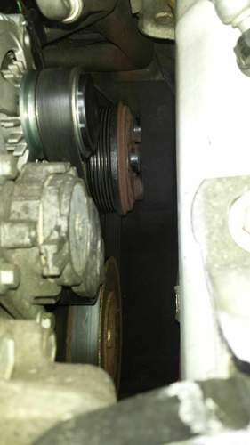

habe gerade mal mit Ford gesprochen. Er fragte ob der Klimakompressor läuft? Soll erkennbar sein, wenn man von schräg daraufsieht. ich gehe davon aus, das das rostige der Klimakompressor ist. Dreht sich die Scheibe mit den 3 Schrauben im Betrieb mit? Kann man zum Test gefahrlos den Druckschalter überbrücken oder doch sein lassen.

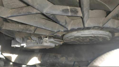

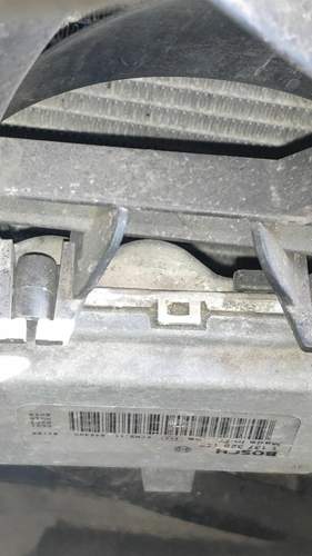

Das Lüftermodul tauschen.
Die Ansteuerung vom PCM funzt ja
Was ist das Lüftermodul? Dieses Steuergerät was hinten dran sitzt? So wie ich von oben beurteilen konnte ist der gar nicht zu entfernen es sei denn ich kappe die 2 Adern durch, dann müsste ich nochmal schauen ob der nur an dem Lüfter geschraubt oder an geklippt ist.
Genau.
Besorg Dir am besten nen kompletten Lüfter.
Haste weniger Theater.

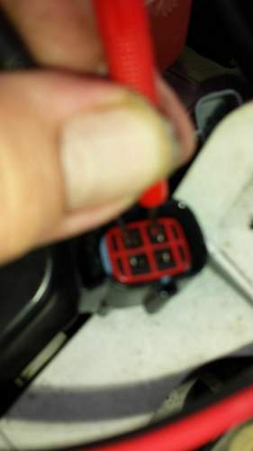

Dann kannste auf Kabel blau das PWM-Signal messen.
Relativ easy anzuzapfen am C 90 - Stecker im BJB.

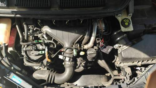

Hier noch ein paar Bilder. Vllt. Erkennt sieht jemand auf Anhieb was fehlt oder falsch ist?
+7

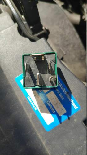

Das grüne Relais habe ich aus einem Mondeo TDCI. Diesen habe ich in den leeren Steckplatz R12 eingesetzt.
So habe jetzt doch noch einiges probiert:
- Das Relais im Steckplatz R12 habe ich wieder entfernt. Hängt wahrscheinlich mit der RRA zusammen.
- Das Steuerkabel vom Lüfterrelais bis vor MSG habe ich geprüft und hat Durchgang.
- Ein gebrauchtes Lüftermodul habe ich angeschlossen. (Kontakte komplett eingegossen wie es sein soll). Fehler kommt nach dem Löschen wieder.
- Dann habe ich ein gelbes Relais gefunden der auch für den Kühlerlüfter zuständig sein soll. Diesen habe ich ebenfalls ersetzt. Kein Fehlerbehebung.
- Den Kühlmitteltemperatursensor im Thermostatgehäuse habe ich testweise abgezogen, der Lüftermotor dreht schneller als wenn die Klima eingeschaltet wird. Somit hier auch alles in Ordnung.
Hier ist erstmal wohl Schluss und komme nicht weiter. Für mich funktioniert alles wie es sein soll. Warum das MSG den Fehler setzt ist für mich ein Rätsel. Oder hat das eventuell immer noch einen Zusammenhang mit kalte Lötstelle im Tacho? Wenn ja, welche Stelle auf der Platine könnte das sein?
Haste am Stecker C 90 das blaue Kabel auf Spannung gemessen gegen Minuspol ?
Gelbes Relais hat nix mit Lüfter zu tun.
Das ist das Vorgluehrelais.
Das grüne Relais aus dem Mondeo passt nur beim MK 1.
Ist auch falsch .
