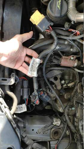

Hallo Ford Freunde,
ich habe folgendes Problem:
Fehlercode: P0483 Lüfterfunktion
oder P0691 Langsamer Lüfter. Kurzschluss gegen Masse.
Die Fehler tauchen im wechsel auf. Zum Schlus aber nur noch P0483-
Klimaanlage Druck und Füllmenge geprüft. Es fehlten 40 Gramm und 1 Gramm Öl.
Am Stecker des Lüfters liegen 12 Volt Spannung an , auch gegen Masse. Zündung aus.
Der Lüfter hat keinen Durchgang- Wollte in mal ausbauen, aber so ohne Bühne vor der Tür, nicht gelungen. Lüfter bei Ford 470,00 Euro ohne Einbau.
Schalte ich die Klimaanlage an, läuft der Lüfter auch nicht.
Ford angeschrieben wegen der Rückrufaktion, es gab einen Rückruf mit dem Hinweiss, sollte der PKW betroffen sein, hätte ihn das Kraftfahrbundesamt stillgelegt, wenn die Änderung nicht durcgfeührt worden wäre.
Die 50 Ampere Sicherung hat Durchgang. Gibt es evtl noch eine Sicherung oder einen Regler der über den 3 Kontakt das Steuergerät am Lüfter anspricht?
Hab auch mangels Masse nicht die Möglichkeit einen Lüfter zum Testen anzuschließen.
Ford Focus Baujahr 2007 1.6 TDCI 109 PS mit DPF-

Mach da keinen Blödsinn !
Auf der blauen Leitung sind keine normalen 12 V !
Das ist ein getaktetes PWM-Signal mit Festfrequenz und variablem Dutycyle ( Tastverhältnis ).
Und 3,6 Ohm sind natürlich Kacke auf der Leitung !
Da muss Null,Komma,Null Ohm anstehen.
Zuviel Uebergangswiderstand,weil alte Kiste !
Wenn Du was vernünftiges machen willst,dann mach die blaue Leitung komplett neu .
Direkt vom Lüftermodul zum PCM ohne über den C 90 -Stecker zu gehen.

Ich hatte ein langes Kabel als Referenz gemessen, da kamen auch die 3,x Ohm raus und habe daraus geschlossen das das Signalkabel von "C90" - Stecker (heißt der nicht C281-4 ?) zu Stecker MSG C418 B2 in Ordnung ist. Das du denkst, ich habe 12V aufgelegt ist völlig verkehrt. Du liegst schon richtig das ich in der Materie ein Noob bin und deshalb habe ich auch gefragt 😉
Ab und an liegen auf dem Signalkabel gegen Masse zwischen 3-4 Volt an. Denke das ist dein genanntes PWM Signal.

So, TUV kann kommen, Fehler bleibt weg.
Und was haste jetzt gemacht ?
Lüfter-Kabelbaum vom Schrotti besorgt und eingebaut ?
Alle Kabeln sind noch die alten. Wer sich damit befasst oder Probleme wie ich hatte erkennt es direkt auf dem ersten Blick aus dem angehängten Bild.
Man erkennt auf dem Bild,dass die Massepunkte mal gereinigt werden sollten.
Die Massepunkte sind alle 1A++ in Ordnung.
Schmutz isoliert in dem Fall 😉
