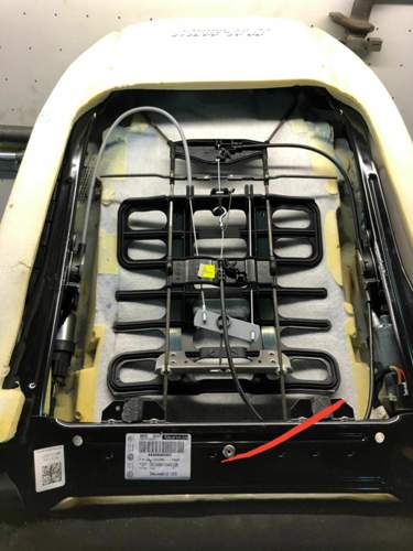

Ich habe jetzt einfach die neue Variante mit den Motoren mittig in meine Sportledersitze eingebaut.
Das geht recht einfach, da nur unten eine Niete zu lösen ist und oben wird es einfach eingefädelt. (Rote Markierung)
Die seitlich angebrachte Variante hatte oben nur eine minimal andere Befestigung. Diese habe ich entfernt und alles von der neuen verwendet.
ACHTUNG es geht aber nur wenn keine Aktive Kopfstütze vorhanden ist, ich denke das die Mechanik sonst im Weg wäre.
Ich habe ein paar Bilder die das zeigen. Die seitlichen Motoren habe ich dann natürlich entfernt.
Es ist noch zu beachten das die Stecker anders sind, aber die habe ich einfach mit Stoßverbindern mitgenommen. Das heißt alte abschneiden und die neuen bei gleicher Farbkombination miteinander verbinden. Die alte Variante war nur 2 Polig und die neue ist 4 Polig wobei nur Pin 1 & 2 verwendet werden.
Ich denke das es mit der neuen Variante weniger Probleme gibt. Da dort kein Planetengetriebe mehr vorhanden ist sondern ein einzelnes Zahnrad.

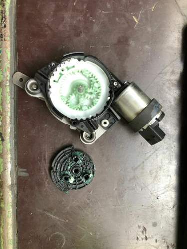

Bei mir sind auch die Zahnräder des linken Motors defekt.
Habe sie jetzt mal nach konstruiert und in PETG gedruckt. Ist nicht das optimale Material, aber hatte sonst nur PLA oder ABS da. Original ist es POM.
Mal schauen, wie lange das hält.
Ist leider kein typisches Zahnrad. Hab es jetzt mit Modul 1,025 und einen Winkel von 29 Grad am besten nachbauen können. Modul 1 ist leider zu klein. Hat ein paar Prototypen gebraucht um die optimalen Einstellungen zu finden.
