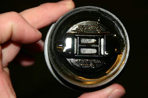

Hast du dir mal deinen Öldeckel und die Metallwände an der Einfüllöffnung angesehen? Bei meinen 2.0T-Probefahrten hab ich da auch recht üble Longlife-Ölkoks-Ablagerungen bei einigen Fahrzeugen gesehen. Meiner ist zum Glück in gutem Zustand.

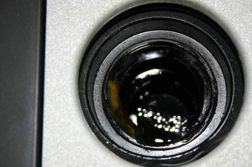

Wenn du Lust hast mach' doch am besten mal ein Foto von der Ölseite des Deckels (Schaum? Koksbrocken? Öl schwarz oder gelbbraun?) und von den Innenwänden am Deckel. Wenn's dort metallisch glänzt ist dein Motor schonmal nicht verschlammt.

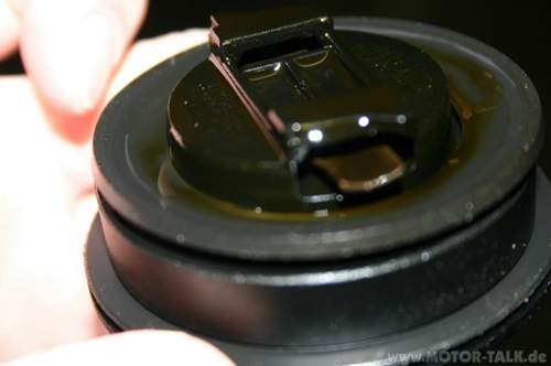

So bin wieder zurück. Da ich nicht wirklich Ahnung von Öl habe, kann ich es nur etwas beschreiben. Also das Öl was sich am Deckel befindet, ist meiner Meinung nach wie Schmierfett nur nicht so dick. Vielleicht kann man ja was auf den Fotos erkennen.
Das Öl am Deckel sieht aus meiner Sicht gut aus, auch keine extremen Koksbrocken oder ähnliches dran. Das war auch bei 20.000 km in 5 Jahren zu erwarten. ^^
Beim Blick nach innen ist die Kamera leider wegen der Lichtverhältnisse nicht auf die Innenflächen fokussiert, da sieht man nix.
Vom Öl am Deckel würde ich aber vermuten, dass es dem Motor Schlamm/Koks-mässig gut geht. Wenn du immer schön frühzeitig Öl wechselst und dich an warmfahren-kaltfahren hältst hast du meiner Meinung nach gute Chancen auf eine lange Lebensdauer. 🙂
Kalt und warm fahren, halte ich so gut wie es geht ein. Werde nochmal morgen bei Tageslicht bessere Fotos machen.
