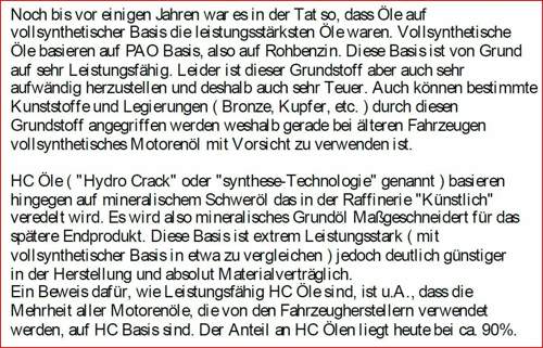

Manchmal hab ich den Eindruck, daß auch so mancher Profischrauber im Hinblick auf seine Schmierstoffkenntnisse mal wieder eine Weiterbildung besuchen sollte.
Wenn mir ein Meister sagt: "Da muß vollsynthetisch rein..." sagt mir das nur, daß er die letzten Weiterbildungen nicht mitgemacht hat 😁. Wirklich vollsynthetisch sind Heute die wenigsten Öle. Die Meisten werden auf HC-Basis mit entsprechendem Additivpackage auf Leistung gebracht. Was ja auch die Erfüllung der hohen Herstellernormen bescheinigt. Genausowenig gibt die auf der Öldose angegebene Viskositätsspanne Auskunft über die tatsächliche Ölqualität. Bei Motoren, die auf einen abgesenkten HTHS Wert ausgelegt sind würde ich das nicht so tragisch sehen. Motoren die für dien Öltyp nicht freigegeben sind würde ich sofort von diesem Öl befreien.
Aber solange die Kunden noch weniger wissen. Es gibt Heute immernoch Autohersteller, die meinen Öle mit abgesenkter Hochtemperaturviskosität einsetzen zu müssen.
Du weißt aber schon, was Du da schreibst? 🙄
zum Fest der Liebe ne dichte Rübe 😛😛😛😁😁
odi
Exakt, ich kann Dir bei Wunsch sogar ein entsprechendes Zitat eines Ölherstellers zuposten 😁
Ja, bitte ... und kläre vorher ab ob es nicht vollsynthetisch "IST" oder lediglich nicht mehr vollsynthetisch "genannt werden darf" - wie bei Mobil1.
Gruß, Frank

Hc
Jupp, und welche Auswirkung hat das nun auf unsere Motor-Öle?
... schaut man sich die technischen Daten des Mobil1 0W-40 weltweit an, wird's spannend. Hab ich vor einer Weile gemacht ... nicht schon wieder :-(
(gleiche Daten bei verschiedenen Verkaufsbezeichnungen)
Gruß, Frank
Eigentlich nur, daß die Bezeichnung "vollsynthetisch" nicht automatisch für den hochwertigsten Schmierstoff stehen muß.
Bei Mobil1 Ölen kann man die Datenblätter mit den wichtigsten Kenndaten wenigstens öffentlich aus dem Netz ziehen. Bei den meisten anderen Ölen findet man hier nichts.
Ja, finde ich auch sehr merkwürdig (bei Castrol gibt's auch alles).
Gerade darüber könnte LiquiMoly sich doch richtig bekannt machen - deutsche Firma mit super Kundenservice .. könnte was werden.
