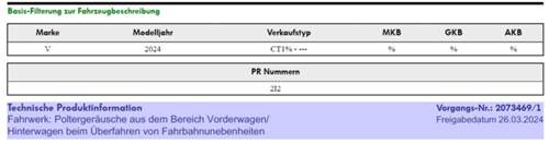

@FrankPrCB bei dir funktioniert es ja dann gut. Das Problem ist ja bekannt und es gibt eine TPI dazu, es betrifft aber nicht alle Fahrzeuge. Dann bin ich aber mal zuversichtlich dass meiner im Oktober funktionierende Dämpfer hat.
Mir liegt die TPI vor. Woran erkennt man die PR Nummern?
Tpi
