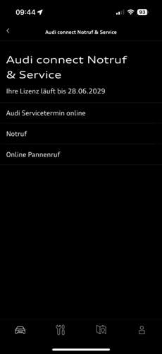

Zum einen hab ich eine Frage zu den Online Verkehrsdiensten; ich habe eine Duo-Sim von meinem Handy im Auto und das Auto zeigt auch an, dass es Handyempfang hat, auch wenn mein Handy nicht gekoppelt ist bzw nicht in der Nähe ist.
Lt. myAudi habe ich auch noch eine Lizenz (ist das die richtige?!) bis 28.06.29, aber Verkehrsmeldungen, Stauumfahrung oder Straßensperren werden beim Navi nicht mit berücksichtigt ???????
Falls ich die falsche Lizenz habe, wo krieg ich die richtige? Geht das online oder nur bei Audi?

Notruf & Service ist aber nicht für Verkehrsdaten.
Diese Lizenz ist 10 jahre inkludiert. Dein Auto ist vermutlich von Juni 2019 und die Online Verkehrsdaten sind ergo seit Juni 2022 abgelaufen, da nur 3 jahre inkludiert.
Du brauchst Audi connect Navigation & Infotainment, kostet 180 eur pro jahr.
Deine eigene SIM Karte reicht nicht um kostenlos diesen Service nutzen zu können.
