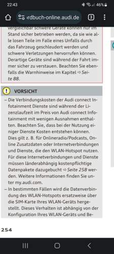

BDA Seite 254 - siehe Bild
Audi Connect Lizenzausnahmen

Das passt schon alles zusammen: Online- oder WEB-Radio werden wie die Connect-Dienste über die eingebaute SIM-Karte abgewickelt. Connect und Navi über Audi, Datendienste wie WEB-Radio oder Internet über das CubicTelecom Paket.
Cubic reagiert normalerweise auf Kundenbeschwerden sehr schnell und kulant. Hast Du sie über deren WEB-Anwendung mit Angabe der Fahrgestellnummer kontaktiert?
Die Fehlermeldungen, die Du siehst kenne ich auch. Die machen wirklich keinen Sinn, denn schaue ich mir im Auto unter Verbindungseinstellungen das gekaufte Datenpaket an, ist dieses aktiv und hat ausreichend Restvolumen. Gefühlt bekomme ich diese Meldung bei jedem 2. Neustart, wenn das Fahrzeug länger gestanden hat.
