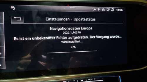

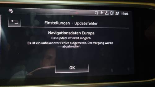

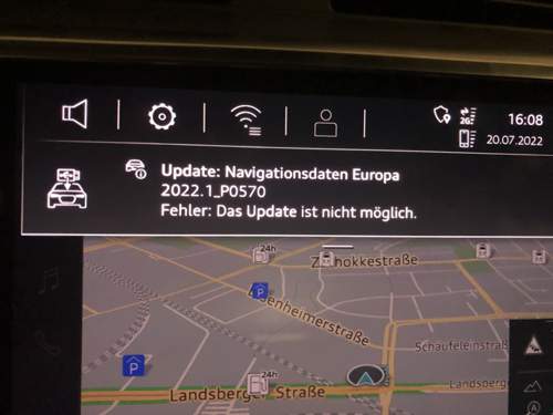

Also ich habe 2020 schonmal ein Kartenupdate per SD Karte gemacht, das hatte problemlos geklappt. Jetzt wollte ich vor dem Urlaub nochmal ein Kartenupdate fahren und bekomme immerwieder die Fehlermeldung Kartenupdate unbekannter Fehler.
Hat das schonmal einer gelöst, oder muss ich damit zu Audi?

Hallo Peter4you,
ich habe das gleiche Problem. Habe es mit verschiedenen Medien (USB Stick, SD Karte) Neuformatierung der Medien etc versucht. Es geht einfach nicht. Daraufhin habe ich an den Custumer Support geschrieben, aber von dort noch keine Antwort bekommen. Bei unserem Skoda Octavia klappte das gleiche Update am selben Tag übrigens problemlos. Ich weis, dass meine Antwort nicht wirklich hilft, aber vielleicht spendet sie etwas Trost.

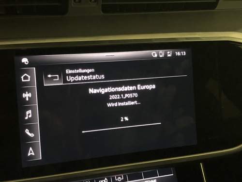

Bei mir läuft das Update gerade.
Hatte auch erst einen Fehler, dann aber nach SD Karte ein paar mal raus und rein lief es dann.

@Peter4you : Haste mal einen MMI Reset zwischendurch probiert?

MMI Reset habe ich auch schon probiert sowie auf Werkseinstellungen zurückgesetzt. Morgen ist der Wagen eh zum Ölwechsel, habe das heute noch nachgemeldet und die wollen sich das morgen mitanschauen.
OK, letzte Frage, dann bin ich raus: SD-Karte auf Windows Rechner erzeugt?
Hintergrund: Beim mir ging's auf dem Mac "ums verr..." nicht, so dass das MMI die Karte akzeptiert hat. Und, falls das Update mal zwischendrin abgebrochen war: Das MMI schreibt noch eine XML Datei auf die Karte - die darf dann beim nächsten Versuch auch nicht mehr da sein! Ggf. nach MMI Reset, Karte nochmal neu schreiben und neuen Versuch.
Beim letztem mal hab ichs nach einem ersten abgebrochenen Versuch so dann doch noch hinbekommen.
Ist halt zickig das MMI...

Ja auf Windows 11 schon zweimal heruntergeladen, formatiert und kopiert. Over the Air wird mir aber auch kein Update mehr angeboten.
So also der freundliche meinte muss an meiner Karte liegen. Sonst hatten sie auch keine Zeit usw. Müsste man einen neuen Termin machen. Komischer weise kam dann aber auf der Fahrt nach Hause ein online Update. Das Update wurde auch vollständig heruntergeladen, beim installieren kam dann wieder Abbruch unbekannter Fehler. Also muss es ja auf jeden Fall am MMI liegen.

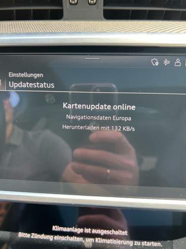

Erstes Update war problemlos mit SD Karte ,diesmal genauso aber mit USB Stick.Allein die Downloadrate ist eine Katastrophe.
Ich habe am WE auch das Update durchgeführt. Extra auf eine längere Fahrt gewartet, damit er das Update in einem Rutsch durchziehen kann. Hat ca. 1h gedauert. Ohne Probleme, wie jedes Update seit 3 Jahren.

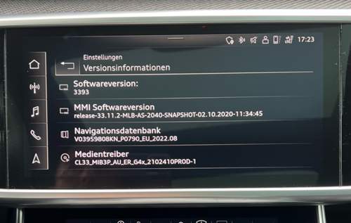

Bei mir hat er es online letzte Woche geladen
Aktuelle Version 2022.08
