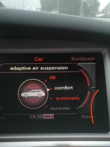

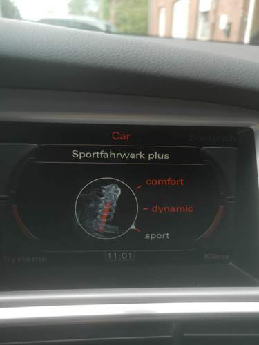

Hallo liebe Leute hab folgens problem hab das hidden Menü auf mein Audi a6 mit einer sd karte gemacht dabei hat sich mein adaptive air suspension von lift comfort und dynamic automatisch auf sportfahrwerkplus plus gestellt hab nix gemacht kann man das wieder ändern wenn ja wie mfg groß
1bild war viger so
2bild ist jetzt so geworden warum keine Ahnung kann man das wieder ändern wenn ja wie mfg
1bild war viger so
[Von Motor-Talk aus dem Thema 'Mein Audi a6 4f hat sich verstellt bei Installation von Hidden Menü' überführt.]
Servus, du has mmi startbildschirm auf rs6 umgestellt, habe auch gehabt, startbildschirm auf a6 oder s6 ändern dann hast wieder deine aas Einstellungen
Achso daran liegt das Weill ich denn auf rs6 gemacht habe wenn ich denn auf a6 oder s6 mache kommt meine normale adaptive air suspension zurück klingt logisch Weill der rs6 sportfahrwerk plus hat deswegen hat sich das auch da geändert danke probiere es mal aus
