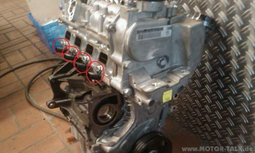

Themenstarteram 1. Juni 2011 um 11:19
Original geschrieben von laessie79
Nur mal so, habe nachgefragt ob die besagten Einspritzdüsen mit getauscht wurden, dabei hat sich herausgestellt, dass ich immernoch die ersten aus 10/08 drin habe. Selbst auf Nachfrage bei VW wurde es nicht angeordnet diese zu ersetzen.
Somit gehe ich(und der Servicemeister) davon aus, dass es definitiv nicht an den verkokten Düsen liegen kann!!!!!!!!!!!!!!!!!
Sorry, aber ich glaube nicht, dass dein Rumpfmotor anders bestückt war als meiner. Auf dem Bild im Anhang sieht man meinen ausgebauten Motor MIT den alten Injektoren. Das was du auf dem Bild siehst wurde gewechselt, nicht mehr und nicht weniger.
Ich vermute mal das du die Info, dass die alten Injektoren verbaut wurden, von so einen Sesselfurzer von der Serviceannahme bekommen hast, aber bestimmt nicht von dem Schrauber, der den Motor gewechselt hat.
EDIT: Hier hast du geschrieben.....
So Jungs, nach 3 Wochen endlich mein Auto am Freitag abgeholt. Neuer Rumpfmotor inclu. Turbo usw..
..... Hat man dir das auch so gesagt "neuer Turbo usw" wurden verbaut? :D (Aber die alten Injektoren! :rolleyes: )
Kleiner Tipp, such dir nächstes mal einen kompetenten Gesprächspartner bei deinem Händler aus, einen der dich nicht von vorne bis hinten belügt. :D

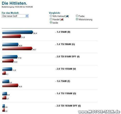

Weiß eigentlich jemand, wieviele Twincharger 2009 verkauft worden sind? Soweit ich weiß, wurde aufgrund der damals hohen Nachfrage ja alternativ extra der 1.8TSI mit 160PS angeboten.
Könnte es nicht vielleicht auch sein, dass VW die Zulieferer 2009 aufgrund der hohen Nachfrage etwas unter Druck gesetzt hat und dass es deshalb zu gewissen Problemen in der Fertigung gekommen ist?
Es ist schon merkwürdig, dass überwiegend Fahrzeuge aus 2009 betroffen sind, wo ja die Nachfrage offensichtlich besonders hoch war.
Schätze so rund 5% von 35.000 im Monat.
Bestell-charts-motoren-40012
