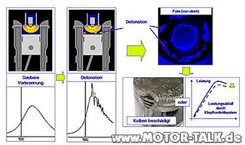

Probleme mit der Klopfestigkeit könnten unter umständen schon eine Ursache
sein. See this: (Quelle: BP)
Kolbenschaden

zum Thema Super Plus und Verwendung im TSI, sollte man sich nicht nur den ROZ Wert von Super +, sondern in erster Linie den MOZ Wert ansehen, dann ist eingentlich vieles klarer.

ROZ = Research-Oktan-Zahl
MOZ = Motor-Oktan-Zahl
Sind unterschiedliche Meßverfahren für die Klopffestigkeit. ROZ und MOZ werden im gleichen Prüfmotor mit dem Unterschied ermittelt, daß die MOZ bei höherer Motorlast und größerer thermischer Belastung gemessen wird. Daher ist die MOZ zumeist kleiner als die ROZ.

Super95:  95 ROZ, 85 MOZ
Super+:   98 ROZ, 88 MOZ
