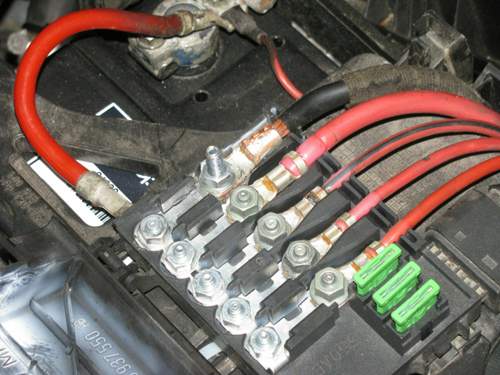

Daher rauchen bei vielen Golfs die Crimpverbindungen und der Sicherungsträger ab. (der über der Batterie)
Du kannst ja mal schauen wie hoch deine LIMA abgesichert ist.

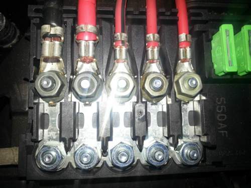

Meine LIMA mit 120A ist mit 150A abgesichert. Und sie war auch teilweise abgeraucht. Die Bilder kannst du sehen, wie im ersten Beitrag verlinkt.

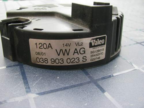

Ich kenne nur 2 Varianten der LiMa beim 4er: 90A oder 120A. Von der 150A habe ich noch nichts gehört.
@Cabrioracer-Tr schrieb am 20. Januar 2017 um 09:48:25 Uhr:
Die 150A gibt's nicht.

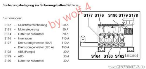

Es geht um die Absicherung über der Batterie. Da ist eine 150A Sicherung verbaut.
Moin,
Bei meinem ists mit 110 A abgesichert. Kontakte blank ohne korkser
Siehe auch Foto.

Es sieht aber so aus, als ob die Klemme auch schon mal warm geworden wäre. Zumindest sind die Kupferdrähte der linken Klemme nicht mehr so schön blank wie die anderen vier. Bedenken würde ich auch, dass die Wärmeentwicklung quadratisch mit der Stromstärke steigt, d.h. bei 120A entsteht um über 75% mehr Wärme als bei 90A.

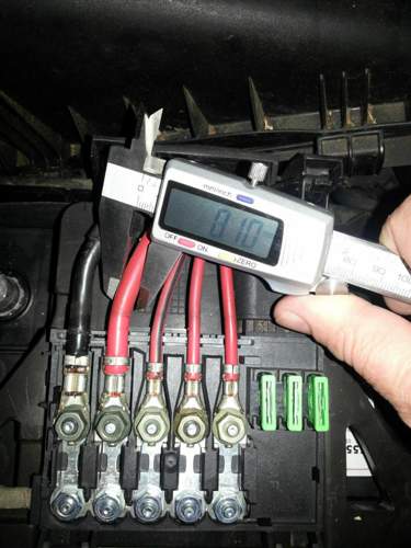

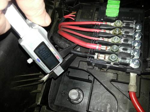

Bin eben dazu gekommen Fotos zu machen, die Mantelung ist weich , wenn man den Messchieber nur leicht andrückt kommt man auf.ca 8mm Durchmesser, das rote Kabel rechts davon ebenso. beide mit120A abgesichert, die anderen von links 40A, 50A,50A

8mm Durchmesser entsprechen zumindest 50mm² Querschnittsfläche.
Sicherungsbelegung-im-sicherungshalter-batterie-streifensicherung
Wenn man nochmal 1mm für die Mantelung abzieht, bleiben bei ca. 7mm Durchmessser ergibt ein Querschnitt von ca. 38qmm.

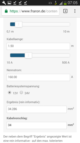

Eine Kupferleitung von 34qmm und, 1,5 m Länge (Faktoren wie Außentemperatur, ein- oder Mehradrig, Verlegungsart, Mantelungsart uä. vernachlässigt) kann bei 12V mit 160A belastet werden (ca. 1,9 Kw) .
Siehe auch angehängtes Foto oder folge dem Link wo Du eine Interaktive Tabelle zur Berechnung diese Daten findest.
Kabelkonfigurator
Screenshot-2017-01-21-07-05-13
Viel Reserven bleiben dann nicht mehr, wenn die Leitung schon mit 150A abgesichert ist, die Leitung aber für 160A ausgelegt ist. Hinzu kommt dass die Leitung dann garnicht der Engpass ist, sondern die Crimpverbindung.
Und wie es Ludwig bereits erkannt hat, auf dem einen Bild von dir, sieht man ganz gut wie die Leitung von der LIMA direkt an der Crimpverbindung zu der Plus-Leiste gelitten hat. Dort ist es leicht schwarz.
Du willst unbedingt eine 120A LIMA verbauen. 😁
Ich sehe da eben einige Nachteile drin. Die Erfahrungen hier im Forum zeigt es ja sehr deutlich, wie oft der Kasten dort ankokelt. (trotz Original LIMA + Original Absicherung + Original Leitungen)
